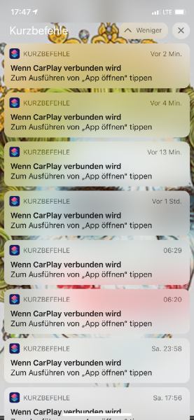

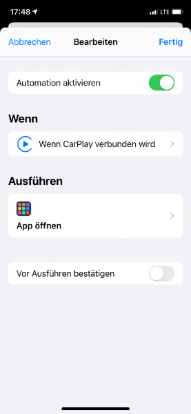

    • Danke. Komisch ist auch, dass die Automatisierung auf dem Iphone (App startet, sobald das Handy mit Carplay verbindet) mal geht und mal noch eine Bestätigung auf dem Handy braucht. Das ist nicht sehr zuverlässig, wird aber wohl am Iphone liegen. Dabei ist extra eingestellt, dass man nicht mehr bestätigen muss.
