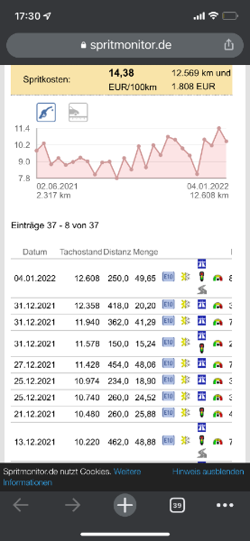

    Tankst du E10 ?
    Wie Funktioniert das bei Sprit Monitor?

  • cinokay schrieb:
    Tankst du E10 ?Wie Funktioniert das bei Sprit Monitor?
    Ja fast immer E10 und bei allen anderen Autos vorher auch. Alle haben es ohne Probleme überlebt. ;) Bei so einen kleinen Motor merkt man doch kein Unterschied.
    Verstehe die Frage zu spritmonitor nicht. Du kannst dort jeden Tankvorgang inkl. KM Stand etc. einfach eintragen und er rechnet dir den Verbrauch (bei vollbetanken) aus.
    Vornehmlich sind dort irgendwelche Spritsparer, also nicht von Fabelwerten irritieren lassen.
