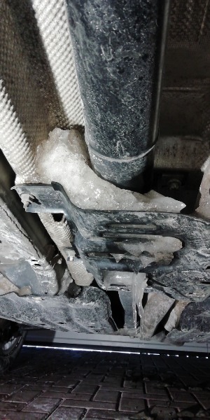

Mein Trailhawk macht momentan richtig Radau. Im Stand denkt man, der Kardan würde ständig irgendwo gegenschlagen und beim rechts abbiegen könnte man meinen, dass die Antriebswelle in'ne Wurst ist
Ich schieb das jetzt erstmal alles auf Eis und Schnee.Mein Renegade: MY 17 - Trailhawk - schwatt
Ja, da kleben mit Sicherheit ein paar Kilo Eis an den Wellen. Hatte ich ebenfalls die Tage.

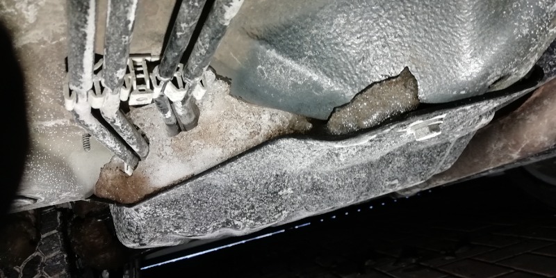

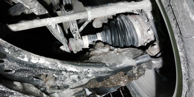

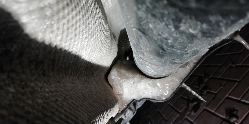

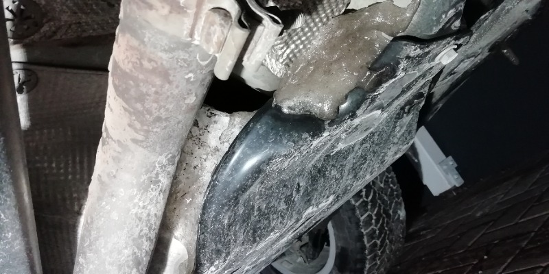

Hab mich gerade druntergelegt.
Die Kardanwelle war am Mittellager schön vom Eis umschlossen, sodass diese immer gegen das Eis geballert ist.
Außerdem alle Schweller voll mit Schnee, sowie die hinteren großen Unterbodenmetalle.
Achse vorne bis in den Motorraum vom Dreieckslenker aus.
Alles entfernt, Auto wieder ruhig.Mein Renegade: MY 17 - Trailhawk - schwatt
