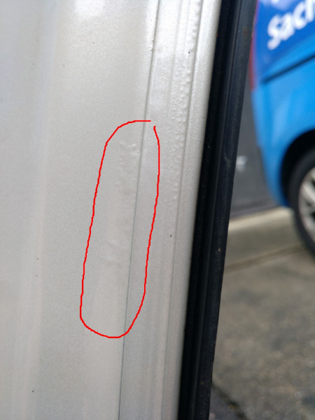

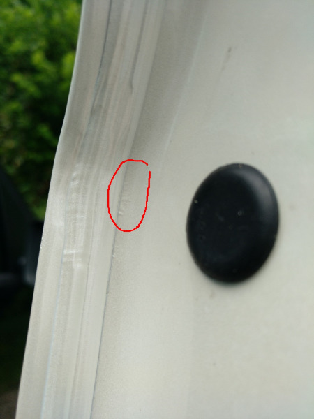

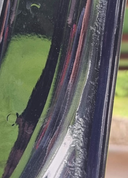

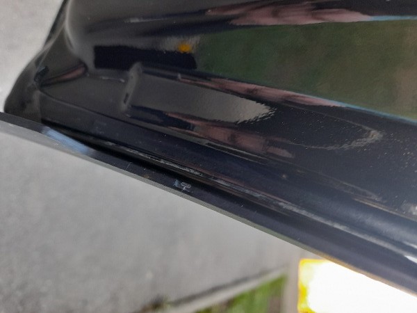

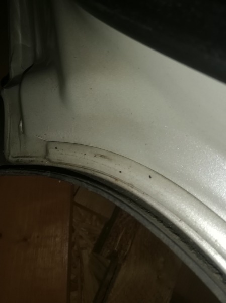

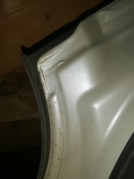

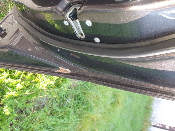

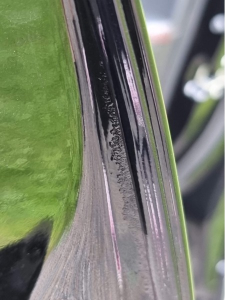

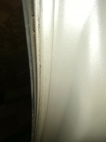

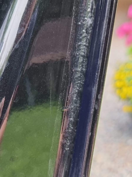

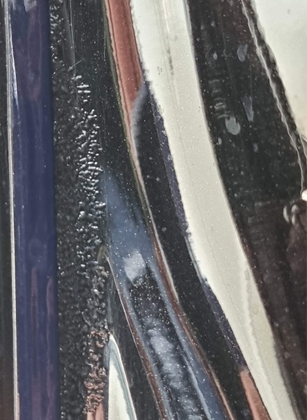

  • Hallo liebe Community,

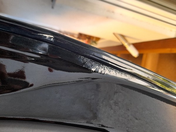

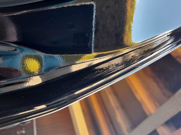

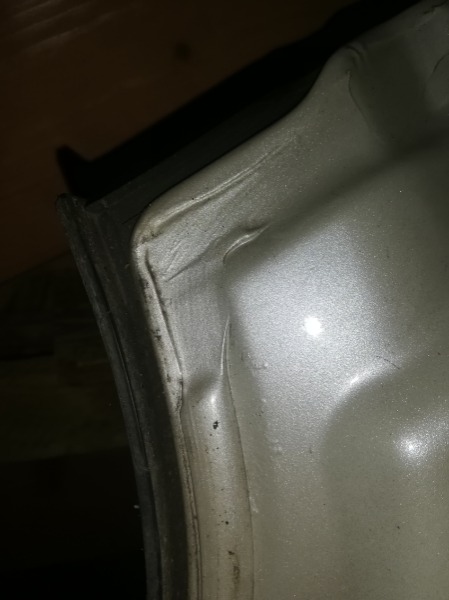

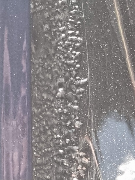

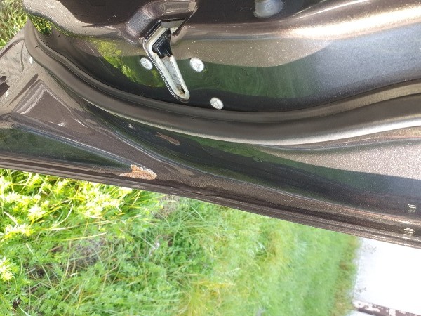

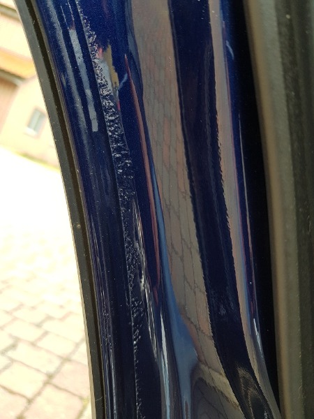

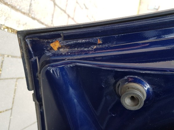

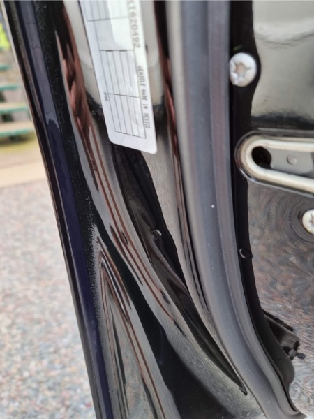

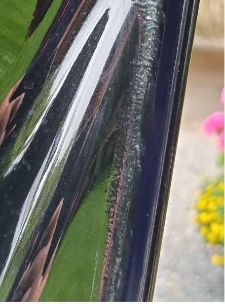

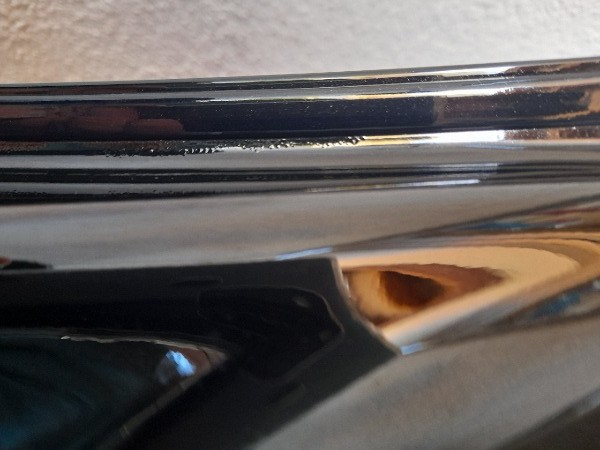

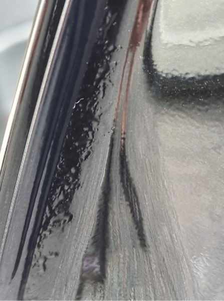

    unseren Jeep Compass Trailhawk hat es jetzt auch erwischt.
    Alle 4 Türen haben genau wie hier auf den Fotos bei vielen zu erkennen ist Lackbläschen.
    Unter dem Lack kann man dann mit dem Fingernagel das Wasser rausschieben.
    War bei Jeep und ein "Lackspezialist" wird sich der Sache annehmen.
    Was im Endeffekt rauskommt, weiß noch keiner, da der Lackierer schon sagte es sei eine schwierige Stelle.
    Soll ja in 2 Jahren nicht wieder rosten.
    Es zieht eben Kreise, jeder muss auf seine Arbeit die er leistet Gewährleistung geben und das macht an dieser Stelle anscheinend keiner gern.
    Na mal sehen was rauskommt
  • Hi.
    Leute könnt Ihr euch bitte die Bilder einmal ansehen und mir verraten,ob es möglich ist die Stellen zu lackieren,sodass auch langfristig alles heile bleibt.
    Grüße und Danke!

  • Hi Jack, das ist ja mal grass, was dag der Jeep Händler dazu?
    Leider kann man nicht lesen, wie alt dein Fahrzeug ist, hoffentlich noch in der Garantie,....
    Eine kompetente Aussage kann da sicher nur ein Autolakierer oder der Händler sagen.
  • Bei mir haben 3 Türen ähnlich ausgesehen,nicht so extrem aber ähnlich.Wurden alle lackiert.Und das nach 20 Monaten seit EZ,also in der Garantie.Ausgetauscht wird da nichts.War schon ein Akt,die Freigabe von FCA zu bekommen.Laut meinem Dealer ist das bei Jeeps um einiges schwerer als bei dem Fiat Modellen selbst.Nachdem ich als erster bei meinem Dealer vorstellig war,hat es ein wenig gedauert.Je mehr nach mir die selben Probleme hatten,umso schneller wurden die Anträge bei Jeep durchgewunken.
    Mein Compass: MY19 Limited 4x4, 1,4 Multiair 170PS,Diamond Black,19", Leder/Stoff,Park-,Premium-,Funktions-,Winter-,Sicht-,Style-,Beats Audio Sound-Paket und AHK.
  • Hallo liebe Leute, und vielen Dank für die Antworten.
    Ich habe mir jetzt heute noch mal extrem genau angesehen und festgestellt dass der Schaden massiver ist als angenommen.
    Im Prinzip ein jeder Tür, einen Streifen 40 cm lang und an den senkrechten,sowie waagerechten Seite.
    Sowas ist schon arg heftig. Man bedenke,das Fahrzeug ist Ezlrstzulassung 11.2019. Hat noch Garantie,aber läuft eben 11.21 aus.
    Der Lackierer sagt immer eindeutig, dass hinter der Türfalz der Schaden entsteht.
    Somit ist nur ein Austausch aller 4 Türen möglich und sinnvoll. Garantieantrag läuft noch,aber ich weiß nicht,ob ich das Fahrzeug überhaupt behalte.
    Ich meine, wenn es eine Tür wäre, und eine Tankstelle, dann kann man ja drüber reden aber so ist fast sinnlos.
    Alle vier Türen lackieren, sieht danach aus wie gewollt und nicht gekonnt. Wird nie wieder so aussehen wie vom Werk. Vier Türen umbauen, schließen nie wieder so wie jetzt. Deshalb bin ich mir da ziemlich sicher worauf das hinausläuft.
    Rückgabe. Eigentlich schade,aber für 35 TEuro geht das so leider nicht.
    Man stelle sich mal vor, man verkauft das Fahrzeug vielleicht in 6-7 Jahren. Das erste womit die Käufer kommen, ist ein Lackdicke Messgerät. Ähhhh,....hatte mal schaden usw....
    Das ist mit muss ganz schnell ein Schaden von 7000 bis 8000 €.
    Muss man sich das antun? Denke eher nicht.

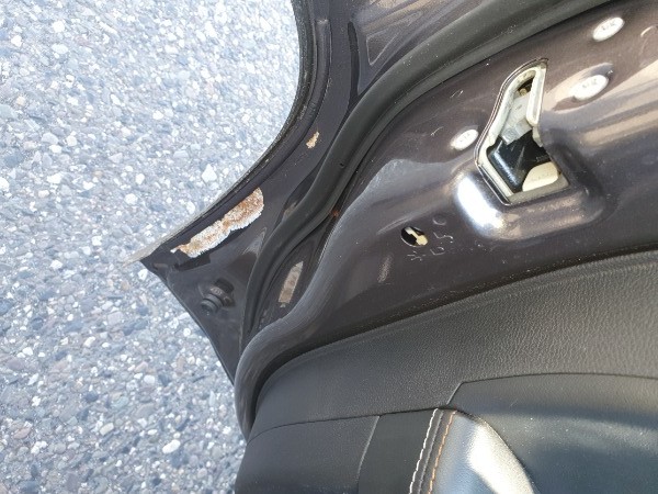

  • Hallo, meiner steht beim Händler und den Rost an den Türen will man mit Jeep abklären. Ich habe nun geschaut, Bj. 3/2017 und Erstzulassung 3/2019. Er hat also 2 Jahre irgendwo gestanden, ich will mich da nicht beschweren da der Preis / Sonderpreis gut war. Er musste halt weg. Laufleistung 89000 km.
    Jeep hat den Antrag abgelehnt da eine Insepektion in einem anderen sehr guten Meisterbetrieb gemacht wurde und diese wohl keine Lackkontrolle gemacht haben soll. Die 20000er bei Jeep, die 40000er in einem anderen Betrieb, die 60000 und 80000er bei Jeep. Da ist wohl eine liderliche Lackkontrolle gemacht worden. Mal schauen was die sagen wenn ich ihn die Woche abholen kann.

    bei mir wurde jetzt ein Teil der Rostblasen entfernt, weil Bilder angefertigt wurden, welche zu Jeep Spezialisten gesandt wurden.
    Dort wird dan alles weitere Entschieden.
    Meiner stand übrigend auch knapp 1 Jahr, aber als Neuwagen! Jeep Compass Trailhawk 170 PS Automatik.

    ich habe einen Schalter. Die verrosteten Türen sind gemacht und es quillt etwas Hohlraumversiegelung aus den Öffnungen. Die Kostenfrage ist nicht geklärt, Jeep wird das nächste Woche entscheiden. Da beim Händler weitere gebrauchte Compass mit den gleichen Rostschäden stehen, dies ist durch meinen nun aufgefallen, könnte es sich ja um einen verdeckten Mangel handeln. Die 2 Jahresgarantie ist ja abgelaufen. Ich bin mal gespannt.
