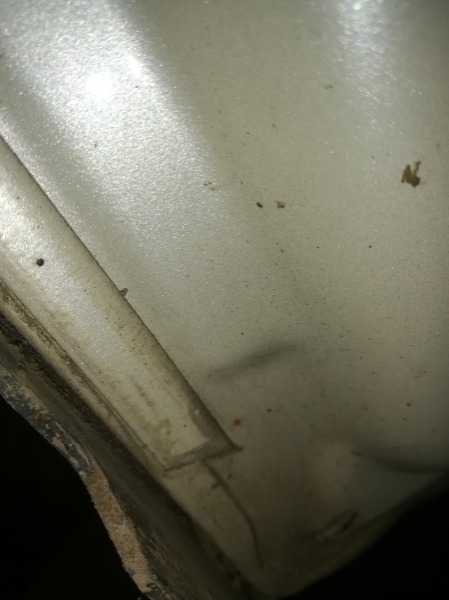

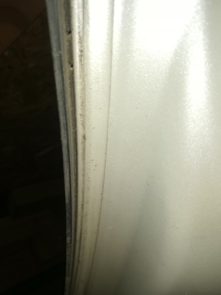

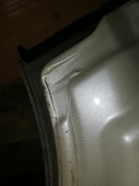

  • Da war ich doch gleich etwas beunruhigt und habe SPONTAN nachgeschaut...
    Und siehe da....
