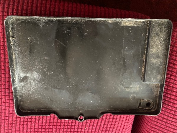

  • Meine Frau rief gerade an und teilte mir mit, dass der Renegade mit der neuen Batterie das erste Mal in 4 1/2 Jahren S/S gemacht hat.
    Also sind die Jeepbatterie und die Varta danach zu schwach gewesen. Verrueckt
    Verbaut ist jetzt ne 70 Ah noname S/S taugliche
    Die Plastik/Bodenplatte beim Renegade hat extra eine Blockade eingebaut , damit nur 60 Ah reinpassen. Aber man kann sie für die 70Ah Batterie weglassen.
    So macht man zumindestens mehr Umsatz… das hatten wir ja noch nie, das sehe ich das erste Mal

    das mit dem zurechtschnitzen hab ich bei meinem alten Renni Omaha Trailhawk auch gemacht. Für die stärkere Austausch-Batterie meines Vertrauens war der Platz einfach zu kurz - nein, die Batterie einfach zu lang :D
    Da die Batterie unten allerdings einen riesen Plastik-Rand zum rundum anschrauben hatte, hab ich diesen einfach abgeschnitten und so hat es gepasst.
    Wenn bei der Technik die Intelligenz mal nicht mehr ausreicht, muss man halt auch mal einfach Gewalt anwenden :thumbup:
    Und schon hats gepasst und das Stop/Start System würde enlich wieder klappen wieder - sofern ich das überhaupt einschaltet hätte :saint:
    Aber bitte genau wissen was man tut. Auslaufende Batteriesäure und zu dünne Batteriewand oder lockerer Befestigung vertragen mal gar keinen Spass.

    Alba schrieb:
    hier mal die besagte Schale
    @Alba: Ist deine Grundplatte, auf der JETZT die Batterie steht komplett gerade und die Batterie steht komplett darauf? - Wenn nicht, bastell dir eine stabile Grundplatte aus der aktuellen indem du die Ränder weg sägst, die du nicht brauchst. Deine Batterie braucht diese Grundplatte um gegen Stöße von unten geschützt zu sein und es auch keine Verwindungen gibt.

  • @rubin
    Also unter der Plastikschale ist die Auflage zwar aus Metall mit mehreren Löchern für Schrauben , aber auch eine stabile Platte.
    Ich habe aber auch gedacht, dass die Grundplatte nicht schadet und habe sie wieder eingebaut.
    Die Erhöhung habe ich weggeflext.
    Der Sinn dieser Platte ist wohl ein Säureschutz, weil sie auch nen Schlauch hat, der auslaufende Plörre nach unten in Richtung Radkasten ableitet.
