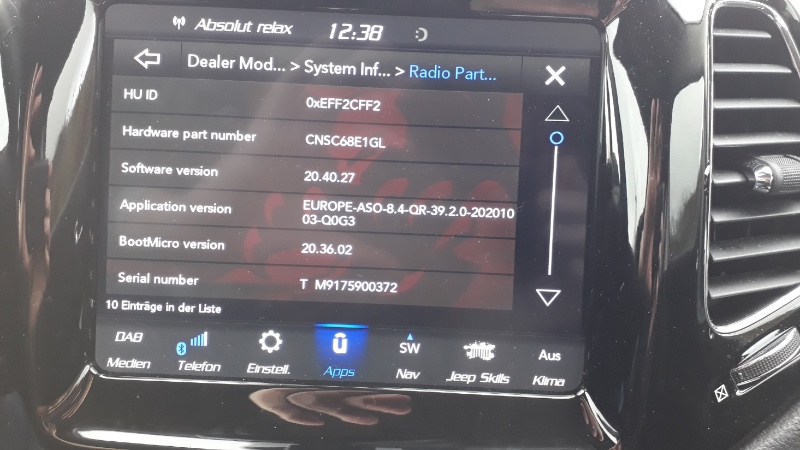

    dr_specht schrieb:
    Hallo Henry223,
    vielen Dank für die schnelle Antwort. Anscheinend hat aber auch diese Version wieder Fehler.
    Welche Probleme hast Du nach dem Update auf 39.2 noch?
    Schöne Grüße :023:
    Helmut

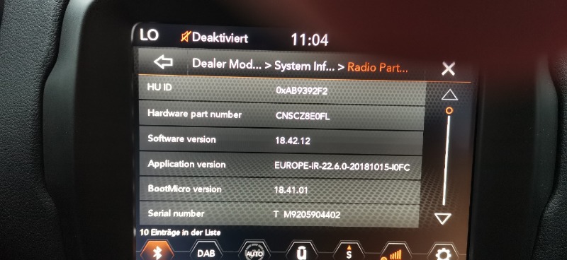

      62,91 kB, 800×368, 111 mal angesehen
      98,49 kB, 800×368, 112 mal angesehen
    my20 limited 1.3L 150PS AHK Stoff Uconnect8.4 K&N JBL Anlage
    Mein Renegade: my20 limited 1.3L 150PS AHK Stoff Xtrons ixp JBL Soundsystem

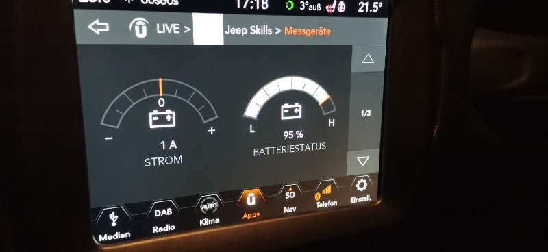

  • GreyRennegade schrieb:
    Gestern hatte ich sogar nach dem Starten 100%
    Die Bilder darfst du gerne deinem Werkstatt Fuzzi zeigen
    dann ist ja noch nicht alle Hoffnung verloren dass das evtl. doch irgendwann funktionieren könnte - ich hab meinen Compass wegen diesem Problem (dümpelt so um die 50% rum) aktuell gerade mal wieder in der Werkstatt - bin gespannt ;)
    Und ich glaub auch, dass die SW 22.6 eine der besseren Versionen ist. Bei meinem Compass ist es jedenfalls seit 28.31 eher schlechter geworden - mom.steht jetzt für mein UConnect die Prüfung der Werkstatt an, ob 39.2 aufgespielt werden soll/darf.
