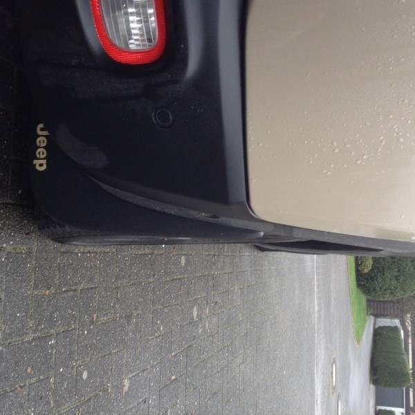

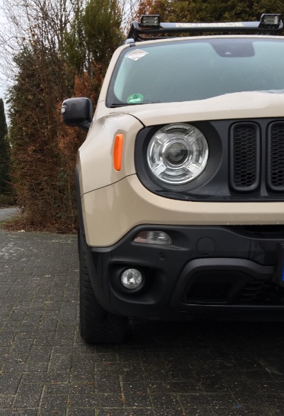

    • Hi Michael,
      vorne und hinten jeweils 2 x 25 mm, also 50 mm.
      Ich hab das vor allem deshalb gemacht, weil ich den Wagen höher hab legen lassen (Trekfinder). Ich war der Meinung dass dann aus physikalischen und optischen Gründen auch eine Spurverbreiterung dran war.
      Die Verbreitung fahre ich seit mindestens 30.000 km und ich würde es auf jeden Fall wieder machen.
      Richtig zufrieden bin ich aber erst, seit ich letztes Jahr im Frühjahr auch die General Grabber montiert habe…
      Die Bilder zeigen noch die originalen Reifen. Der AT ist in der Flanke noch etwas breiter.
      ( weiß nicht, warum das zweite Bild gekippt ist)
      Renegade, Deserthawk, 2,0 D, 170 ps, Mojave Sand, höher gelegt mit Trekfinder, Spurverbreiterung 50mm
      Mein Renegade: Renegade Deserthawk, MY 17, Diesel 2l / 170 PS, ltd. Ed., daher viele schöne Extras, Thule WingBars und Dachkorb 823, Spurverbreiterung 50 mm mit Eibach, Höherlegung mit Trekfinder, Mojave Sand ...
      Dieser Beitrag wurde bereits 1 mal editiert, zuletzt von Fossibear ()
