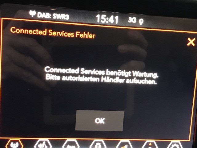

      Bei mir fällt immer wieder die SOS und Assistent Funktion aus.
      Hinweis Werkstatt aufsuchen.
      Dort heißt es lapidar, Werkstatt kann hier nichts machen. Ist Sache von FCA :cursing: :thumbdown:
      Dürfte doch eigentlich nicht sein. Dies Funktion ist doch EU weit vorgeschrieben.
      Manchmal geht's nach ein bis zwei Stunden wieder, manchmal erst am nächsten Tag.
      Sollte der Fall doch einmal eintreten, zum Beispiel bei einem Unfall hoffe ich das das Teil funktioniert. X( X( X( X(

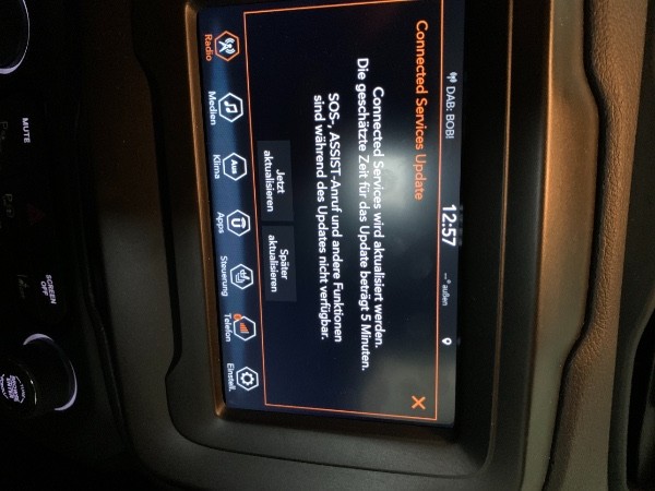

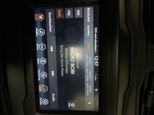

      Ich hatte Samstag plötzlich einen Update Hinweis auf dem Display:"Connected Services wird aktualisiert." (Siehe Fotos) Oh Wunder, Updates am Wochenende. =O Gefreut, weil gehofft, dass vlt. auch endlich die My Car Funktion eingerichtet und in der App angezeigt wird. Immerhin wurde vor ein paar Tagen, ca. 4 Wochen nach meinem Hotline-Kontakt, das aktivierte Abo auf Webseite und App angezeigt (iPhone XR). Nur keine Daten (Tank, etc.).
      Aus den versprochenen 5 Minuten wurden 22, bis die Erfolgsmeldung kam. Auf dem Handy wurde ich anschließend bei Öffnen der App vertröstet, dass kurz die Kontoeinstellungen aktualisiert werden müssen. Dann konnte ich mich einloggen. Leider war alles unverändert. Nix My Car. :(
      Dafür beim nächsten Abschalten der Zündung der gleiche Hinweis auf das Update.
      Wieder ca. 20 Minuten gewartet, wieder war alles erfolgreich.
      Bei der nächsten Fahrt zeigte das Display dann die Fehlermeldung aus Joachims abgehängtem Bild an.
      Nach Bestätigung kam bislang nichts mehr.

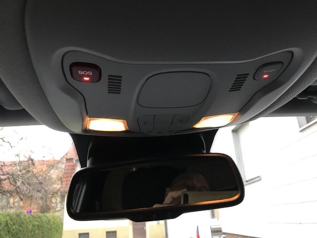

      Aber die Kontrolllämpchen "SOS" und "Service" leuchten nicht mehr, so dass ich von Fehlfunktion ausgehe.

    • SOS und Assistent leuchten bei korrekter Funktion Nicht!
      Batterie muss bei Update min 75% Kapazität haben.
      Auto/Start/Stop muss aktiviert sein
      Geolokalisierung muss von FCA Seite einmal de/aktiviert werden
