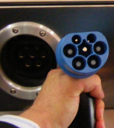

Aus gegebenem Anlass ein kurzer Beitrag dazu. Heute haben wir für unsere künftige Hybrid-Flotte in der Firma die Mode 3 Ladekabel mit Typ 2 bekommen. Da wir alle Neulinge in Sachen E-Mobilitätät sind, voller Neugier ran ans Paket und die Kabel ausgepackt. Sofort gab es fragende Gesichter, weil der Stecker für die Ladesäule merkwürdig aussah, als ob der eine Pin nach hinten weggerutscht wäre. Das war aber bei allen Kabeln so, also muss das so gewollt sein. Also Rücksprache mit dem Lieferanten gehalten und auch eine kompetente Antwort bekommen:
Der Pin CP ist nach der Spezifikation für die Typ 2 Stecker 12mm kürzer als die anderen, das hat zwei Gründe:
- Der Strom kann nur fließen, wenn der Stecker vollständig bis Anschlag eingesteckt wird
- Es wird verhindert, dass mehrere Kabel zum Verlängern zusammengesteckt werden. In dem Fall bekommt der Pin CP keinen Kontakt und der Strom kann nicht fließen.
Bildquelle: Wikipedia
