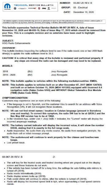

Gibts ja auch für den Compass, aber meine Werkstatt sagt sie sehen zwar den TSB dafür (#08-068-20 REV. B), haben aber (noch) keinen Zugriff auf die SWSchöne Grüße

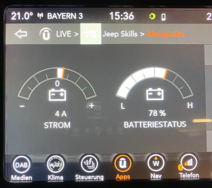

Heute gab es einen neuen Installationsversuch in der Werkstatt. Diesmal mit neu heruntergeladenem Programm. Nun war die Installation erfolgreich. Die Software macht bisher einen ganz guten Eindruck. Sogar die Stromanzeige in Jeepskills bewegt sich wieder.

Soweit ich das weiß bekommt die Werkstatt das Update erst nach Freigabe durch FCA - dazu müssen die dort ein technisches Ticket(oder wie immer das heißt

Hallo, hab das neue Update bekommen und jetzt funktioniert tatsächlich die Ladestromanzeige wieder in den Jeep Skills. Nur die Anzeige Zulufttemperatur zeigt nichts an. Bin mir aber nicht sicher ob damit die Außenluft für die Lüftung oder die Zuluft für den Motor gemeint ist. Dann wäre klar, dass da bei einem Benziner eher nichts steht und wahrscheinlich die Temperatur der Ladeluft beim Turbodiesel gemeint ist. Vielleicht weiß ja Jemand genaueres?

auch beim Diesel steht bei der Temperatur da nix - hab bei meinem Compass auch seit Februar die 39.2 drauf und der Werkstattmeister sagt, das wird auch nicht mehr kommen.

Moin, nachdem der Rennie heute seine Sommerschuhe wiederbekommen hat, habe ich auch die Software 39.2 aufspielen lassen. Die Ladeanzeige funktioniert tatsächlich wieder und alles andere anscheinend auch (auch die Zulufttemperatur, die ja anscheinend bei einigen nichts angezeigt hat). Die Symbolik auf dem Display ist jetzt etwas größer und deutlicher, aber ansonsten ist mir nichts aufgefallen. Aber irgendetwas Überraschendes haben die Programmierer bestimmt irgendwo noch eingebaut
