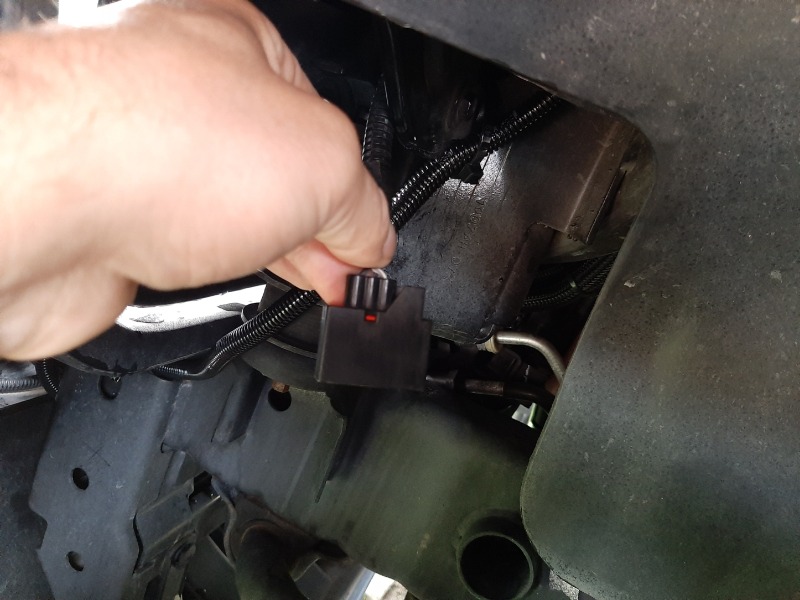

      Hallo,
      und schon wieder brauche ich wohl Hilfe.
      Ich möchte das Standlicht in den Blinkern vorne wieder aktivieren.
      Die 2 Fadenbirne ist noch verbaut, allerdings gehen nur 2 Kabel an den (die) Stecker/Fassung. Das 3. Kabel kann ich nicht finden.......
      Meine Idee ist Stecker/Fassungen mit 3 Kabeln zu verwenden und dasStandlicht von den Seitenblinkern abzugreifen!?
      Dazu benötige ich aber eine Bezugsquelle oder die richtige Bezeichnung der Fassung/Stecker.
      Für Tips und Anregungen bin ich im voraus dankbar.
      Gruss Micha

    • Huch, Micha? Du auch hier. Wie klein die Welt doch ist.
      Für mich sieht das so aus, als hätte man hier einfach einen neuen Stecker mit nur 2 Adern aufgecrimpt. Der dritte Pin in der Mitte ist unbelegt. Die Frage ist auch, was mit der Leitung dazu passiert ist. Würde mich nicht wundern, wenn die einfach auf die jetztigen Standleuchten umgelegt worden wäre. So war es damals an Muttis Cherokee

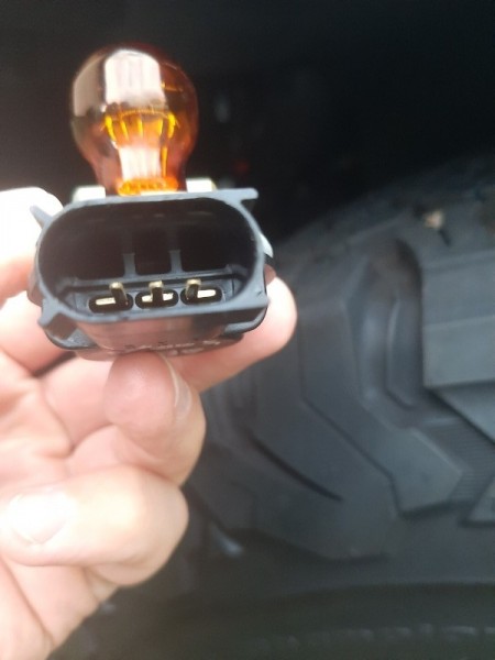

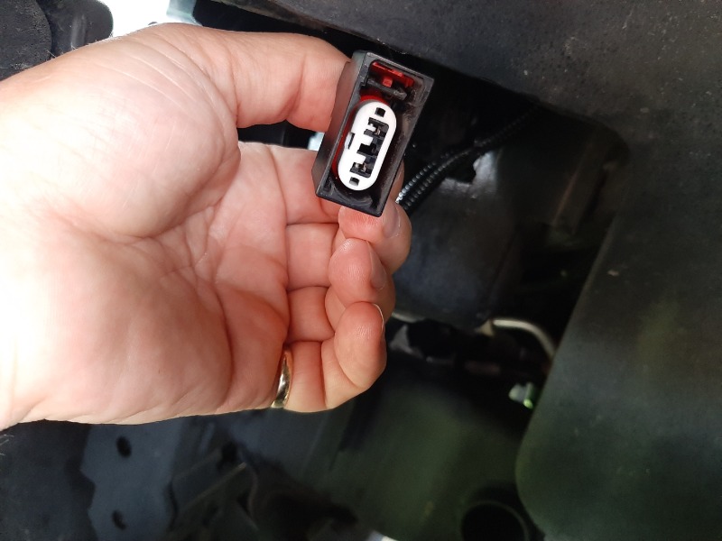

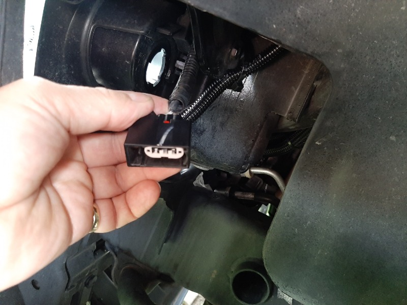

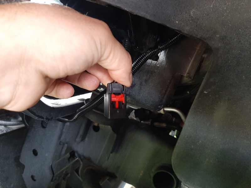

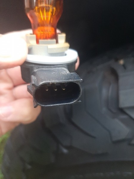

    • Hallo,
      hier die Bilder vom Stecker.
      Man sieht das nur 3 Pins belegt sind,
      also ich benötige 2 Stecker mit 3 Pins.
      Vielleicht passt ja von irgendeinem anderen Modell
      aus der Chrysler/Jeep Familie etwas!?
      Gruss Micha

    • Ja das mit dem Dürfen und nicht Dürfen hatten wir ja schon im Indianforum, als es wegen deiner US-Blinkerfrage fast eine Grundsatzdiskussion gab :whistling:
      Wirf mal noch ein Detailbild von der Lampenfassung rein, also der Teil davon, wo der Stecker rein geklopft wird. Das ist schon so, wie ich vermutet habe, dass die einfach hingegangen sind und einfach die mittlere Leitung vom Standlicht-Plus raus gezogen und umgelegt haben auf die jetztigen europakonformen Standleuchten. Nur dass die sich wirklich die Arbeit gemacht haben und einen neuen Stecker für 2 Adern aufgecrimpt haben. Früher hat man da einfach abgeknipst und fertig. Wahrscheinlich regelt das wieder irgendein Gesetz, dass man das auf keinen Fall auf einfachem Weg wieder zurück bauen können darf :wacko:

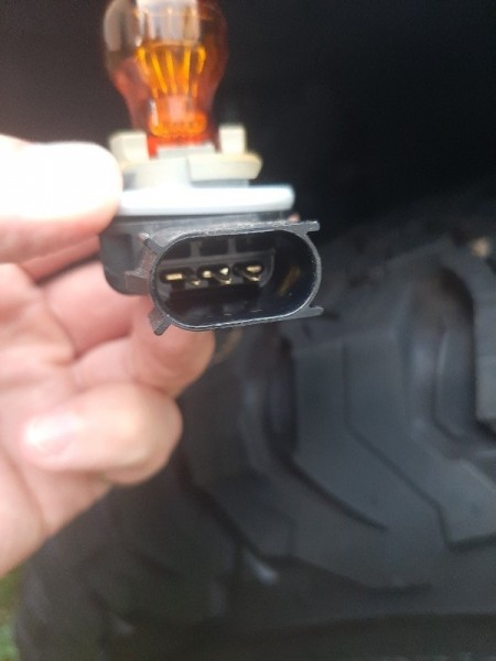

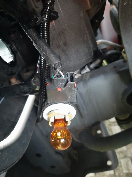

    • Hallo,
      hier die Bilder von der anderen Seite, quasi.
      Nebenbei gesagt bin ich mit dem Projekt des Indian Standlichtes leider noch nicht weiter gekommen....vielleicht ein Projekt für den kommenden Winter!?
      Gruss Micha

    • Hab‘s mal meinem Kumpel geschickt. Ich wär da jetzt aber schon fast wieder pragmatisch unterwegs, weil das mit dem Crimpen eines neuen Steckers so ne Affengeschichte ist, wenn man dafür kein passendes Werkzeug hat...Bräuchte man nur nen Bohrer und nen kleinen Kabelschuh :rolleyes:

    • So, bin etwas unschlauer. Kollege kennt das Steckerformat auch nicht. Allerdings braucht man eigentlich keinen kompletten Stecker, sondern man müsste nur in jedem Stecker den fehlenden Kabelschuh nachrüsten. Der Stecker ist ja immer gleich. Da es da aber verschiedene Kabelschuhvarianten gibt, müsste man hingehen und einen der vorhandenen mal auspinnen, um die passende Variante zu eruieren. Passendes Auspinnwerkzeug hätte ich hier, aber das nützt jetzt nicht wirklich was.
