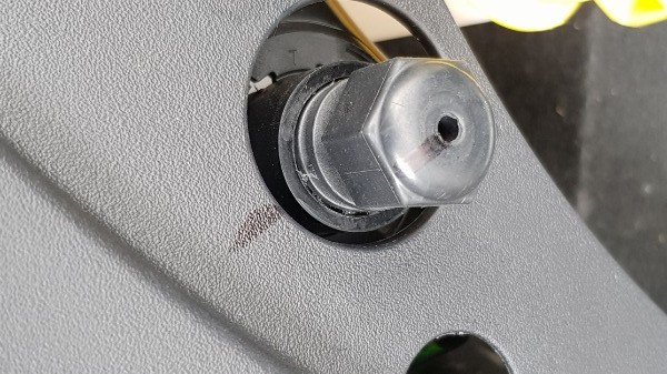

Habe dann Toy's Tip berücksichtigt und es ist ein wenig besser geworden. Ich habe beide Puffer ganz runter gedreht und dann sowohl Puffer als auch das Umfeld des Puffers mit einem Strich markiert. Dann habe ich die Puffer um 1 komplette Umdrehung rausgedreht und ausprobiert.Anschließend eine viertel oder halbe Umdrehung weitergedreht. So habe ich nach und nach die Position gefunden wo die Haube am wenigsten flattert.

ich hab sie erst auf reingedreht und dann 1x komplett rausgedreht. Dann immer weiter ausprobiert.

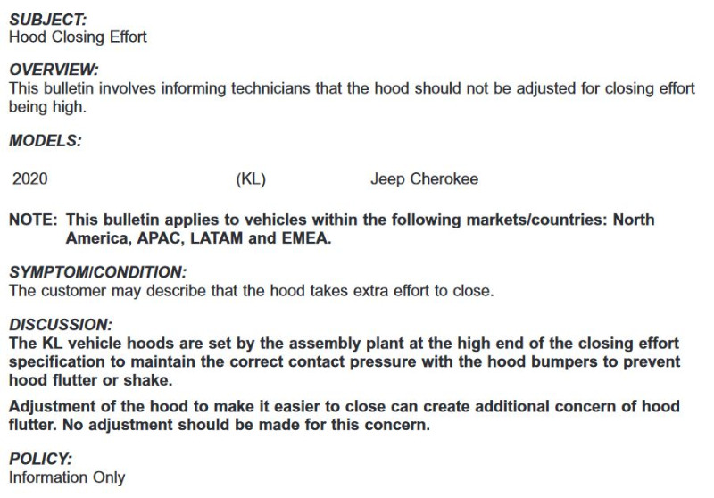

Sieht gut aus oder?
Habe es über den Händler mit Video gemeldet:
Die Haube ist aufgrund vom Passanten Schutz weicher gestaltet. Es flattert nur die Äußere Seite. Die Haube hängt fest, ich bräuchte mir in kleinster Weise Sorgen machen.
Etwas ruhiger wird es wenn man die Dämpfer weiter vorspannt.Gruß
