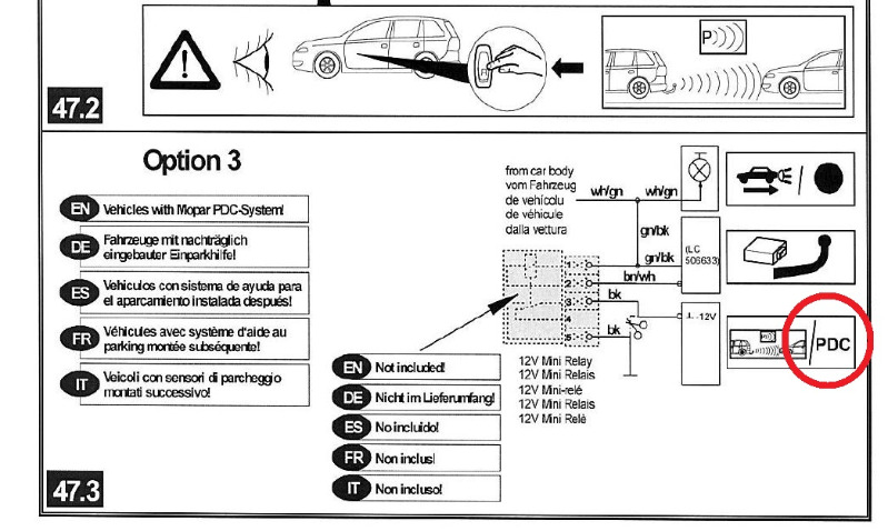

  • PDC (parking distance control)
    Ich hoffe das Bild kommt in einer vertretbaren Größe an.
    Hier ist aufgeführt wie sich das PDC bei RÜCKWÄRTSFAHRT deaktivieren läst, darauf bezog sich die Frage.
    Auch, ob schon jemand Erfahrungen damit gemacht hat.

  • siehe im Bild die Option 3: "Für Fahrzeuge mit nachträglich eingebauter Einparkhilfe"
    Beim Cherokee ist die PDC aber nicht "nachträglich" eingebaut, also auch kein extra Steuergeät.
    Das "nachträglich" hatte ich tatsächlich völlig übersehen, oh Mann ;(
    Klar, da kann ich natürlich lange nach dem separaten Steuergerät suchen.
    Danke für die Rückantwort !
    Gruß Jeepinger
