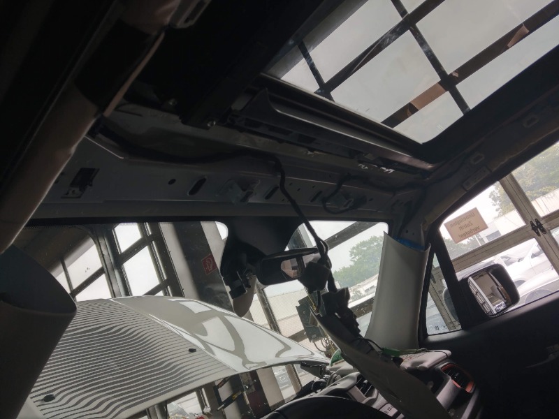

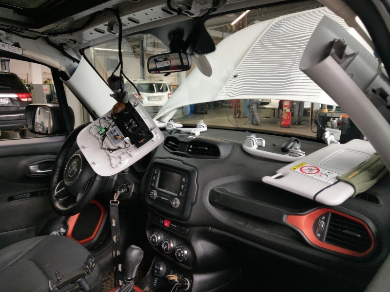

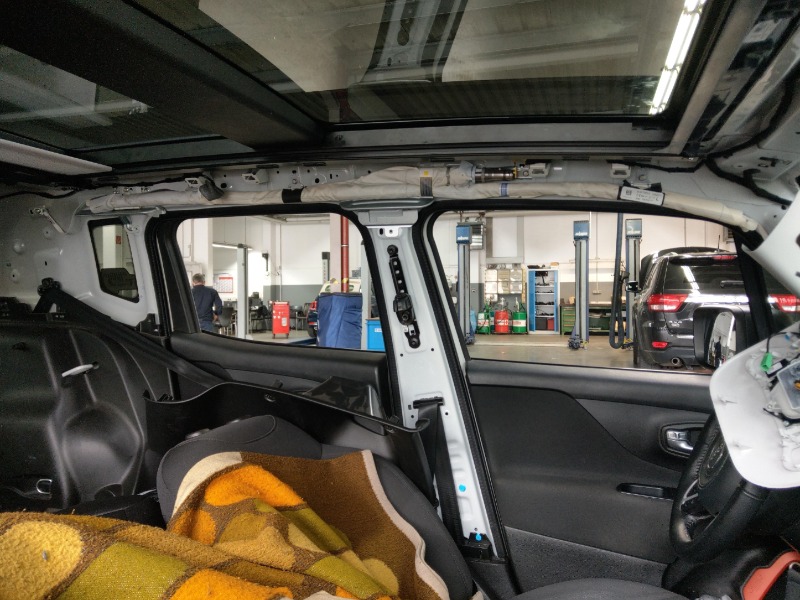

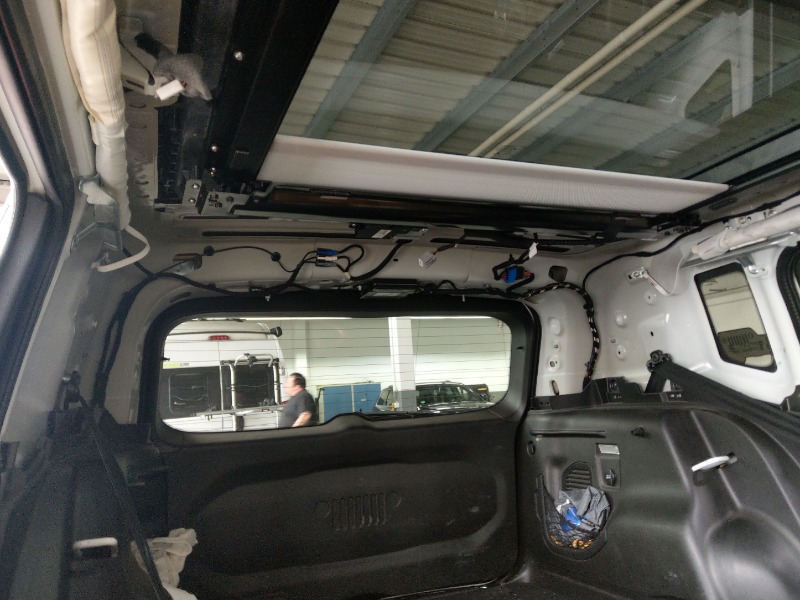

    Zwischenstand: Innenraum ist entkleidet. Alle Seitenverkleidungen und die Dachverkleidung ist raus.
    Das sieht jetzt so aus:
    Jedenfalls sind die sehr bemüht und hilfsbereit. Bis jetzt bin ich mit der Serviceleistung und der Garantieabwicklung sehr zufrieden!
