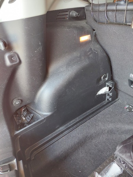

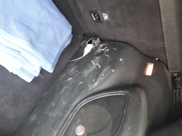

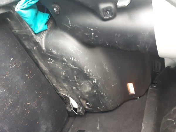

  • Sind die Führungen bei Dir auch so herausgebrochen, wie oben auf den Bildern?
    Wenn ja, würde ich die Seitenteile ausbauen, und die herausgebrochenen Teile wieder einkleben (2 Komponenten Epoxid Kleber).
    Nach dem Trockenen dann von der Innenseite , die Auswölbungen mit Epoxihartz auffüllen, müsste bomebenfest halten...

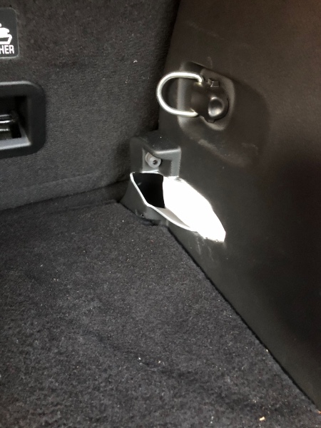

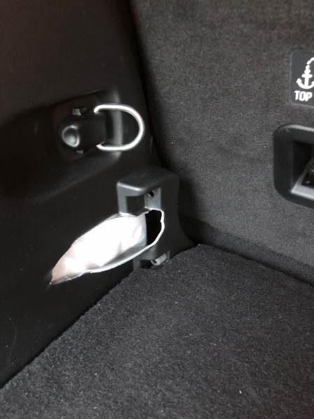

  • Hallo Chris1200,
    bei mir sieht es noch wilder aus. Die raus gebrochenen Teile sind noch in weitere Teile gebrochen und die Führung war total verzogen.
    Ich habe diese aber leider nicht aufbewahrt, sondern weggeschmissen (Fehler?), da ich der Meinung war das man damit nichts mehr anfangen kann.
    Siehe Bilder.
    Ich fände es auch gut wenn man das irgendwie mit Flüssigkunststoff oder was es auch alles heute gibt kitten könnte ?
    Gruss
    HolgerCW

  • Ach du Sche....
    Ja es gibt ja dieses Knetmaterial, 2 Komponeneten, was steinhart wird....ist halt viel Fummelarbeit.
    Schon mal überlegt 2 Kanthölzer links und rechst unterlegen, so dass der Boden oben ist?
    Bei dem was Du lädst vielleicht auch gleich noch in der Mitte 2

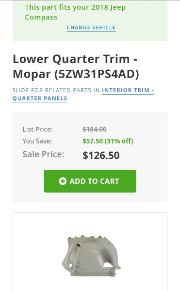

  • Siebenundzwei schrieb:
    Reparatur kostet übrigens knapp 2.400€ ....
    Völlig gaga. Die originalen Seitenteile selbst sind deutlich günstiger zu bekommen und den Austausch kann man selbst machen, ist nahezu alles nur geklipst.

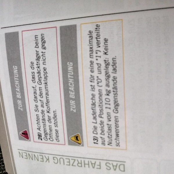

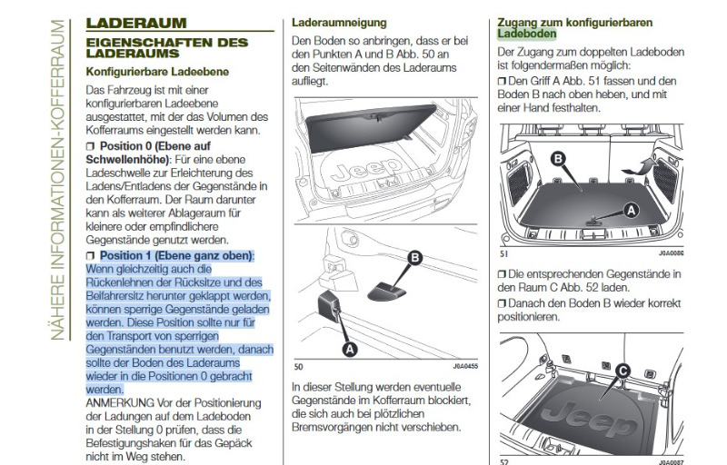

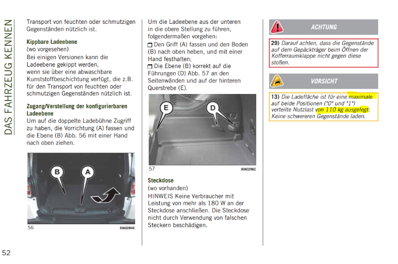

  • Irgendwo hier gibt es eine Gewichtsangabe.
    Meine die Zuladung darf 120 kg sein.

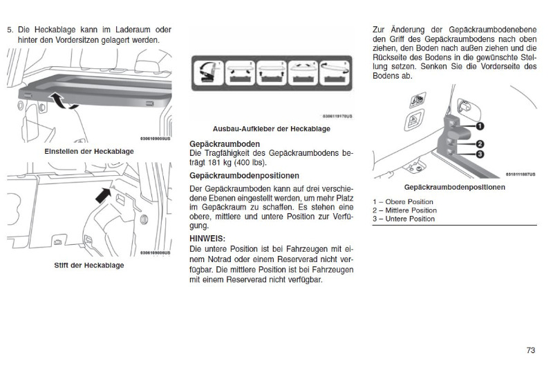

    Bei mir ist auch die linke Seitenverkleidung eingerissen.
    Wurde bei mir aber anstandslos auf Garantie/Kulanz getauscht.
    Hab das Thema gefunden... HIER
    Die Bodenplatte ist mit max. 181kg belastbar
