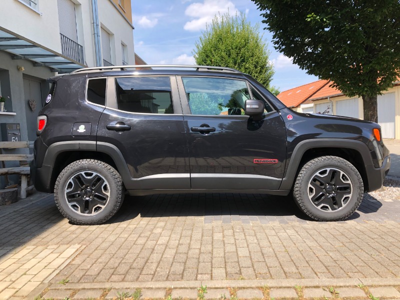

    • Der Grabbe ist ein guter und sehr langlebiger Allrounder. Er bietet auch bei matschigen Bedingungen durchaus recht guten Grip und ist auf der Straße sehr angenehm zu fahren. Vergleichen mit einem MT Reifen sollte man ihn aber in Bezug auf echte Schlammfahrten trotzdem nicht. Meinen Satz fahre ich jetzt seit knapp 55.000 km und der Grip ist immer noch gut. Das Profil ist jetzt etwa (gut) halb runter und vor dem nächsten winter wird es wohl neue Reifen geben, denke ich.

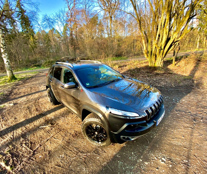

      Äh :thumbsup: na na na (lieb gemeint)... also nur weil der Indianer gut im Lack steht heißt ja nicht dass er nicht offroad bewegt wird! :P Im Gegenteil.
      Er war schon offroad, aber hier hat es seit dem Wechsel Anfang März auf die Pirelli nicht einen Tropfen geregnet. Unser Wald ist staubtrocken. Ich kann also nur sagen dass er auf Wald und Forstwegen TROCKEN gut funktioniert. Er ist onroad im Abrollgeräusch leiser als der KO2 den wir auf dem Land Rover Disco 4 fahren (der ist allerdings auch eine 3/4 Tonne schwerer ) :thumbup:

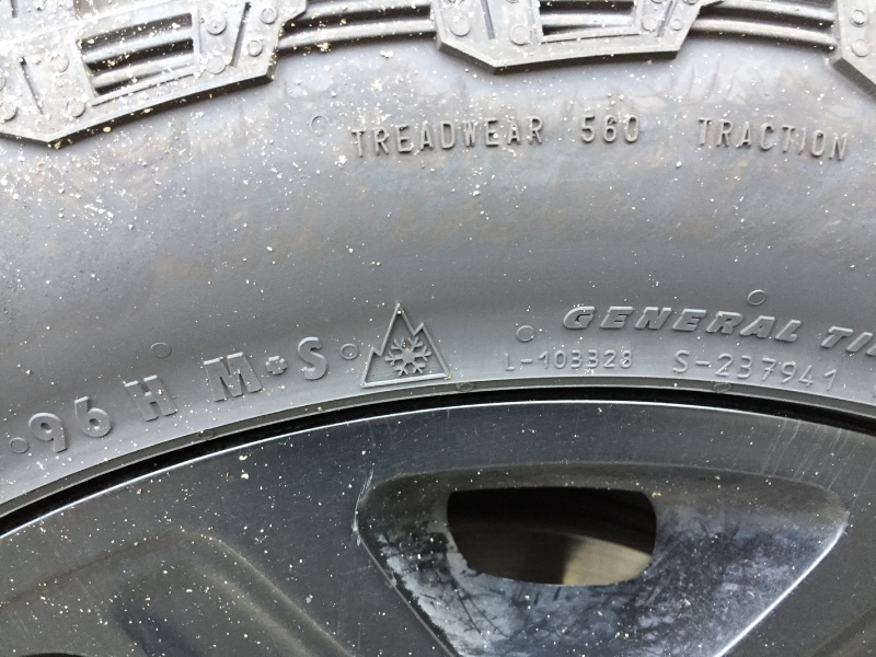

      Ich kann mich dieser Erfahrung nur anschliessen. Erfahrung im Schnee habe ich auf einigen Touren gesammelt. Bei weichem Schnee ist er gut, aber bei hart gefahrener Schneefahrbahn zum Teil gefährlich. Er ist eben kein Winterreifen.
      Ich fahre ihn seit 15.000 km und bin sehr zufrieden. Ein Vorteil noch gegenüber dem BF, der AT3 hat den erforderlichen Speedindex. Und das war für mich das Argument den AT3 dem KO2 vorzuziehen.

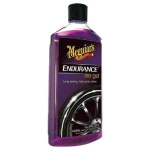

      Kannst du mir bitte nochmal das Mittel sagen, was die Reifen so schön schwarz macht?,...Waschen, Auftragen, hält bis zur nächsten Wäsche?

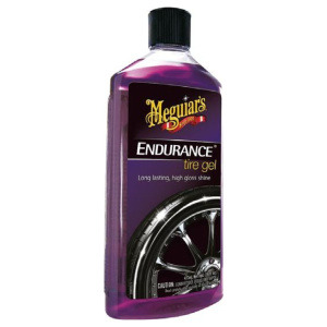

      Das ist Meguiars Reifenglanz Endurance High Gloss (Meguiars tire shine endurance)
      Auto inkl Reifen waschen. Auf trockenen Reifen mit Applikator Pad auftragen. NICHT sofort losfahren sondern am besten 30 Minuten einwirken lassen. Hält normale Wäschen ein paar mal aus, hält nicht wenn Du in die Waschanlage fährst mit so einem Reifenschrubber! Das sollte man aber eh nicht machen.
