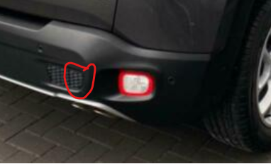

      Ich habe entdeckt, dass an meinem Renny (2018er Limited) im rechten hinteren Bereich der Teil einer Abdeckung fehlt.
      Ich weiß nicht, worum genau es sich dabei handelt. Anbei ein Foto von einem Renny, wo noch alles intakt ist. Ich habe den Bereich markiert, der bei mir fehlt. Dort ist nun eine runde Öffnung sichtbar, welche ins Fahrzeuginnere führt.
