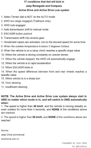

      Um das Ganze jetzt mal etwas zur Fragestellung zurück zu führen:
      Ich denke, man muss nicht mal offroad Touren fahren, damit 4x4 aktiviert und genutzt wird. Ich erinnere mich an den einen Beitrag in einem ausländischen Renegade Forum, Da würden 17 Situationen aufgeführt, in denen 4x4 aktiviert ist. Wenn sie das nicht grundlegend beim 4xe geändert haben, sollte das zumindest sehr ähnlich funktionieren. Von daher glaube ich nicht, dass Akkuprobleme dafür sorgen, dass man kein Allrad zur Verfügung
      hat...
