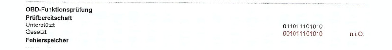

AU OBD-Funktionsprüfung
d. h dass nicht alle Systemtests durchführt wurden.
wenn du den ganzen AU Wahnsinn verstehen möchtest :
kfz-innung-rhein-erft.de/filea…-_ZDK_Info_Broschuere.pdf
Seite 12 steht das mit der PrüfungMein Renegade: MY19 Longitude 1.0 T-GDI 999 ccm 120 ps 8.4 uconnect davor 1,6l TorQ Longitude MY 16
Danke für die Antwort. Das Dokument hatte ich auch schon überflogen. Ich hatte gehofft dass die Ziffernfolge irgendwie genauer aufgeschlüsselt werden kann.
