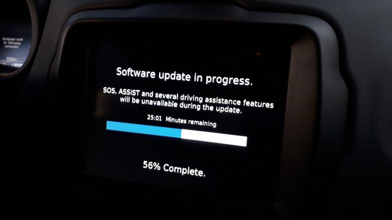

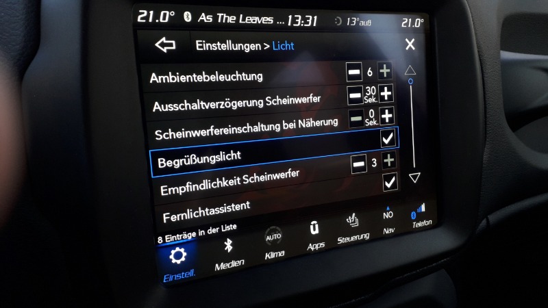

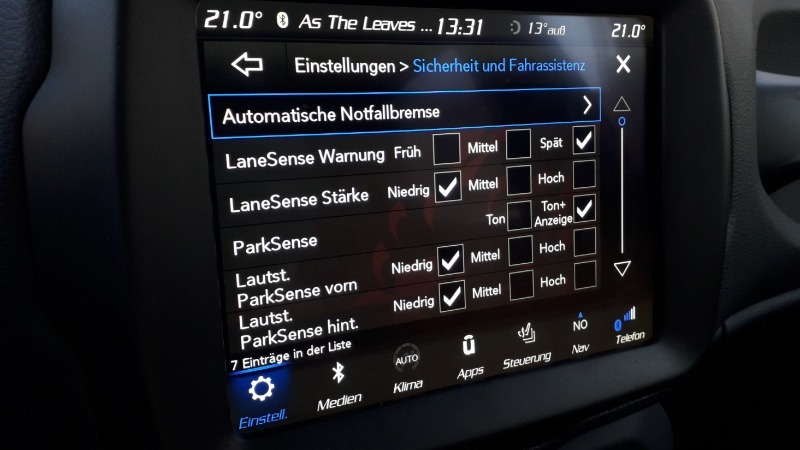

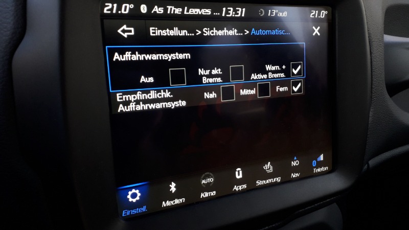

  • lso das Update ist wirklich offiziell, so wurde es mir zumindest mitgeteilt.
    hier die wichtigsten Änderungen im Menü:
    Begrüßungslicht? Keine Ahnung, was das sein soll, aber es ist neu!
    Automatische Notfallbremse, haben se nun nur anders benannt, also damit ist die Auffahr-Warnung gemeint.

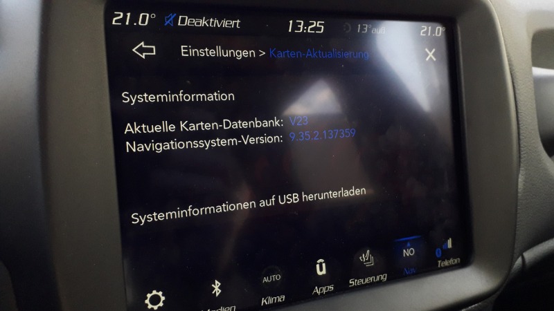

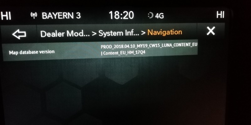

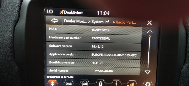

  • Meinen Renegade heute auch zurückbekommen...Bis auf Batterieladestrom und Zuglufttemperaturanzeige funktioniert alles....auch sämtliche Lautstärke Einstellungen und Tom Tom Live Dienste.

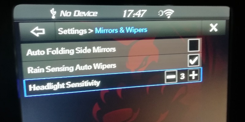

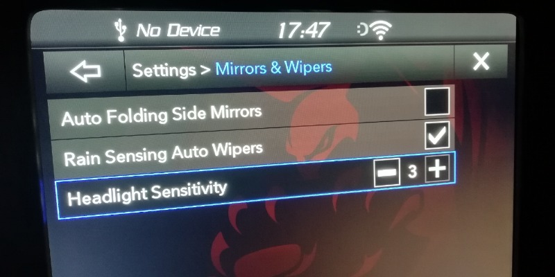

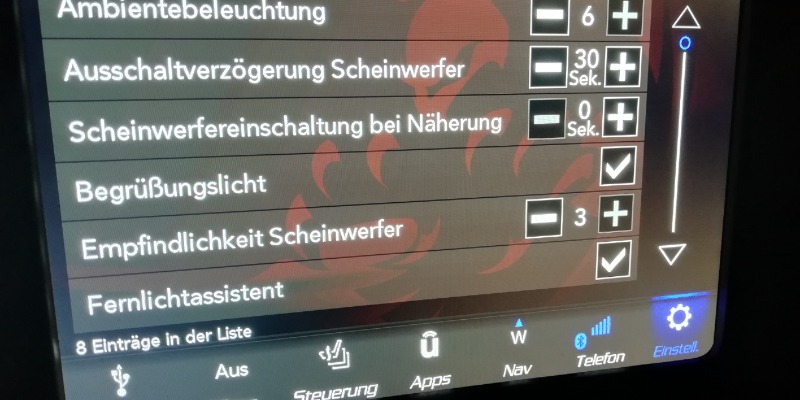

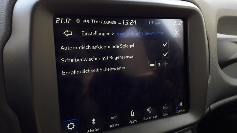

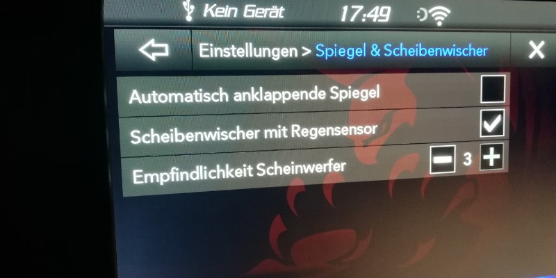

  • Empfindlichkeit Scheinwerfer könnte der Lichtsensor sein der das Abblendlicht damit früher oder später einschaltet. Würde ich mir beim Cherokee auch wünschen den die Lichtautomatik ist über empfindlich. Sprich das Abblendlicht geht schon an auch wenn ich die Scheinwerfer nichtmal von der Helligkeit auf der Straße erkenne.
    Frank

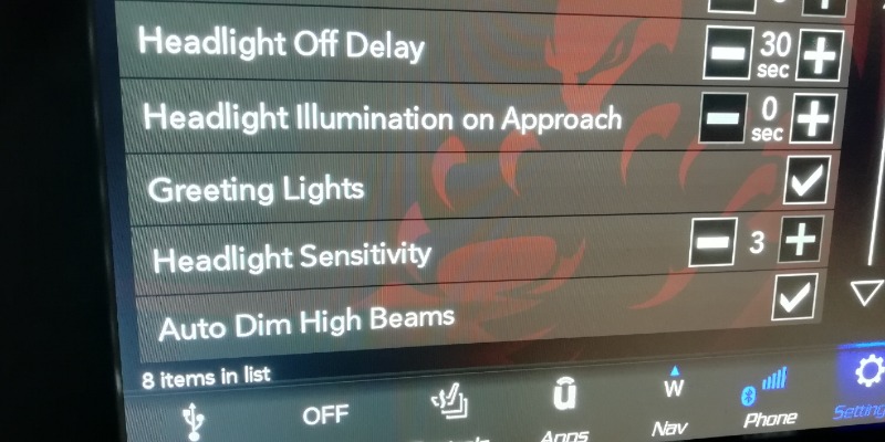

  • Nur eine Vermutung, würde aber zur Qualität der Software(entwicklung/Abteilung) bei FCA passen:
    ich glaube eher dass muss Empfindlichkeit des Scheibenwischers (Regensensor) heißen.......
    es gibt nämlich ein Extra Menü für Scheinwerfer, warum sollte also die Scheinwerferempfindlichkeit (was immer das auch sein könnte) unter "Spiegel und Scheibenwischer" sein?
    SCHEINWERFER SCHEIBENWISCHER ... kann man als nicht Muttersprachler schnell verwechseln...
    Werde Heute abend mal auf english umstellen und schauen, was dann angezeigt wird.
    Ein Versuch war es wert, aber es ist doch eine Scheinwerfer Einstellung....kommt sogar doppelt vor.
    Also vielleicht doch die automatische Lichtsteuerung fürs Abblendlicht
