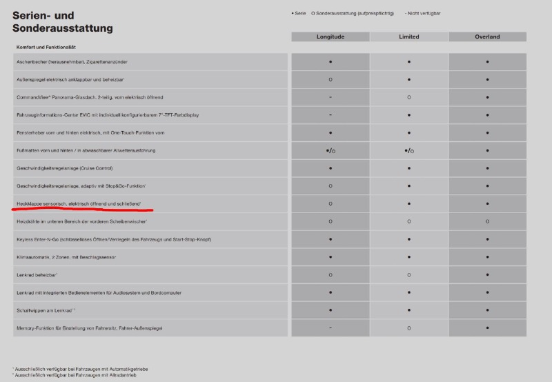

    Ich bin gerade durch Zufall drauf gestoßen. Im uConnect habe ich ja einen Punkt "Sensorische Heckklappe" Sensoren finde ich bei mir nicht. Jetzt stelle ich aber in der Preisliste fest, beim Limited ist die Sensorische, elektrisch öffnende und schließende Heckklappe Serie.
    Hab ich einen Gedankenfelder oder fehlt meinem Auto was? Ist sowohl in der 2018 Preisliste als auch in der 2020?
