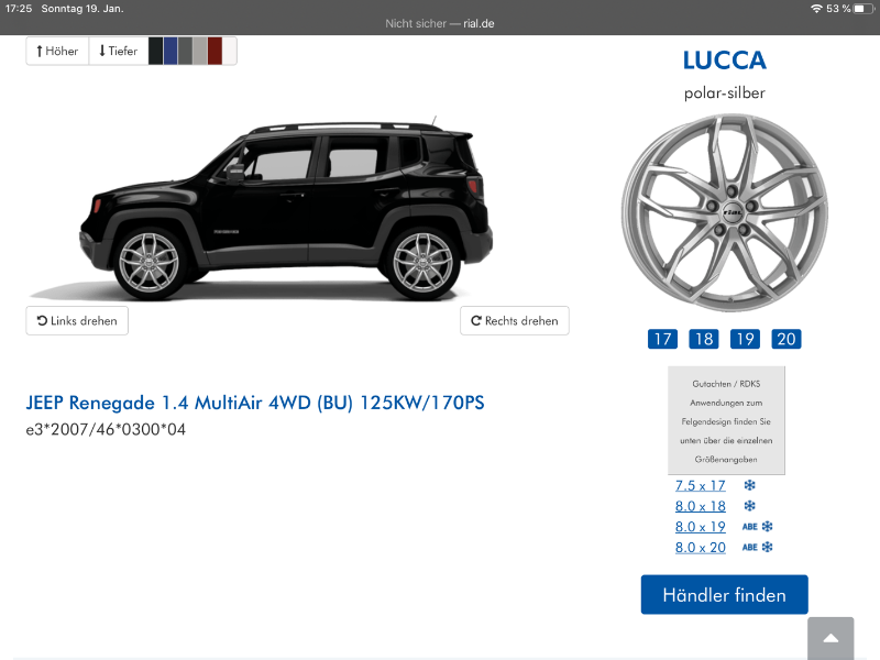

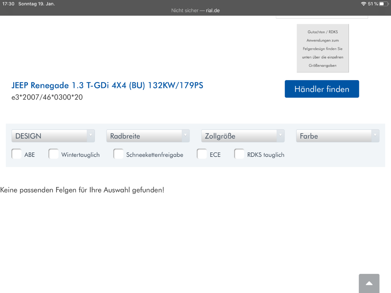

  • Ja, für den MY19 gibt es leider nur sehr wenige Freigaben lt. den einschlägigen Felgenshops. Sogar Borbet hat auf seiner Website nur 2 gigantische Räder für den MY19 - und die haben immer sehr viele Felgen freigegeben :/

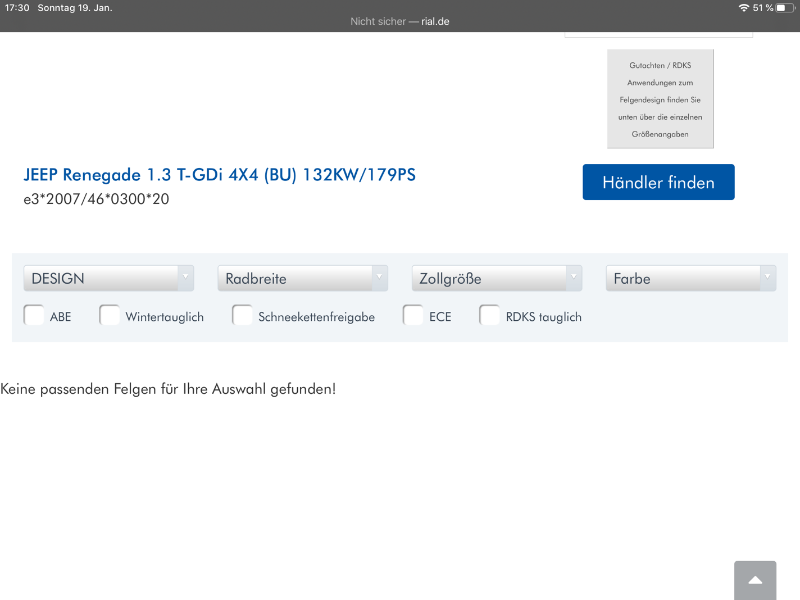

    Aber ich kann Dir sagen (da ich momentan an den Einzelabnamen für meine sämtlichen Radsätze bin), dass der MY2019 die gleiche e-Nummer hat, wie die Vorjahre... also gelten auch die Gutachten der MY vorher weiter und können 1:1 für den neuen Renni verwandt werden :thumbsup:

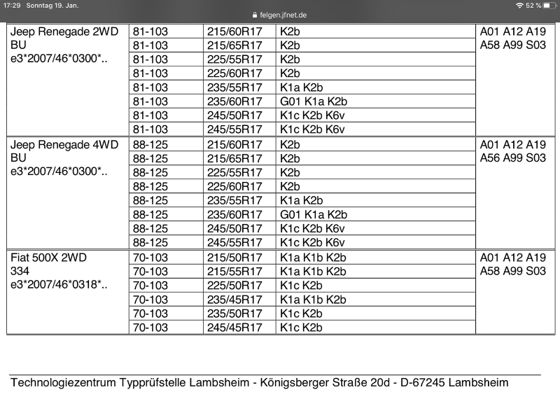

  • Hier sieht man die eNummer. Im Gutachten (hier beispielsweise für die RIAL Lucca) stehen alle Zahlen bis auf die letzten. Dort stehen nur Folgepunkte. Also gilt es auch für den ....*20 (4x4, 1,3er)
    Den 1,4er habe ich zur Veranschaulichung angehängt.
