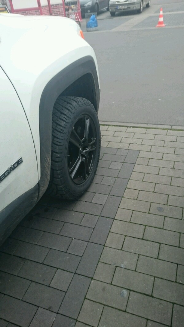

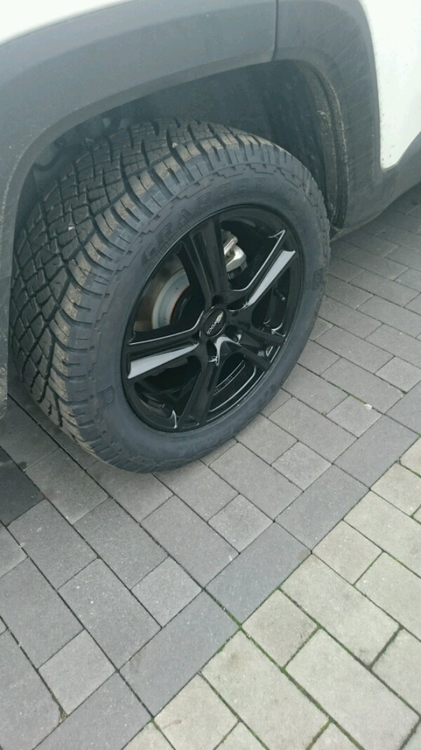

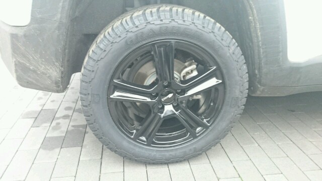

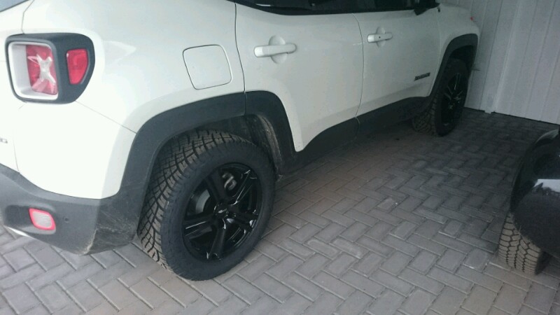

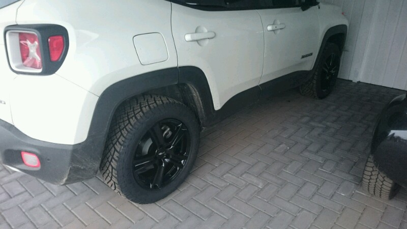

  • So endlich hat es geklappt. Hab nun meine neue Bereifung drauf und bin sehr zufrieden. Nach wochenlangen Kampf mit der Grösse, Breite und der Einpresstiefe. Mal eben ein paar Ventile zu bestellen um die alten RDKS-Sensoren nutzen zu können ist ja fast schier unmöglich. Ende vom Lied komplett neue kaufen X( , gibt es in Deutschland leider nicht einzeln. Naja egal, ich hab was ich wollte :thumbsup: zwar nur 17Zoll und nicht 18 aber das scheiterte an der Tachoanpassung. Ich denke doch es wirkt gelungen.

  • Hay Jeeperich,
    Zu deiner Frage werde ich dir natürlich Rede und Antwort stehen.
    Drauf hab ich jetzt als Bereifung die General Grabber AT 235/55 R17 und als Felge kam jetzt für mich die Brock RC Design RC19 7,5X17zoll ET 38 in Frage, alles andere was ich eigentlich haben wollte hat nicht geklappt leider. Nu werde ich mal schauen, dass ich meine Originalen 18Zoll Kompletträder an den Mann bekomme.

  • Die Grabber sehen echt scharf aus an dem weißen Renegade, Glückwunsch!
