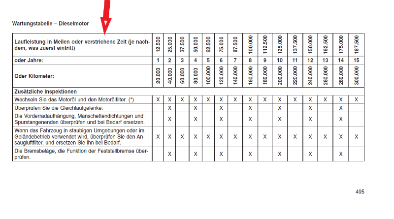

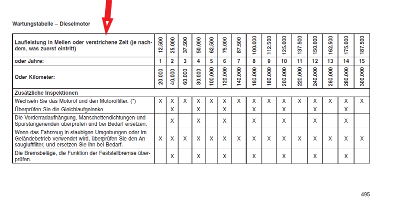

  • ...wo ich im Jahr 30-40000km mit meinem Cherokee gefahren bin war ich jedes halbe Jahr beim Service(Ölwechsel)...das war aber auch geschäftlich bedingt....seit Februar diesen Jahres wird meiner nur noch privat genutzt und kommt gerade mal Stand jetzt auf knapp 5000km ….66% zeigt die Ölanzeige an das noch gut ist...
    Frage nun: Ölwechsel nach 1 oder 2 Jahre in diesem Fall?
    Das war die Frage. Die habe ich beantwortet.
    In der Signatur dazu steht: "Mein Cherokee: Jeep Cherokee KL 2.2D 4WD AT200 Limited".
    Also wäre super wenn IHR mal richtig lest. Aber "Mehr-Wisser" neigen wohl dazu, solche "Nebensächlichkeiten" zu überlesen.
