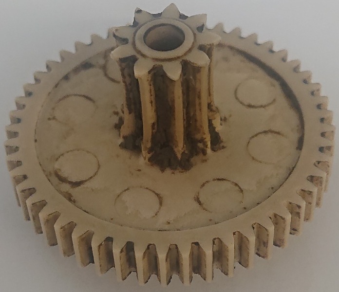

  • Hallo zusammen,
    ich bin neu hier im Forum. Hab einen 4x4 Limited BJ 2015 mit 200 PS.
    Ich hatte die gleiche Fehlermeldung "elektronische Drosselklappe..." und hörte nach dem Abstellen des Motors ein klackerndes Geräusch.
    Ich hab die Drosselklappe vorn geöffnet und festgestellt, dass das (Kunststoff-)Zahnrad des Getriebes und der (Kunststoff-)"Aufnehmer verschlissen sind.
    Für verschiedene andere Autos hab ich Reparatursets für relativ wenig Geld im Netz gefunden. Leider nicht für Jeep. Bei meinem Jeep-Vertragshändler hab ich auch schon angefragt. Der lässt mich leider schon einige Tage warten.
    Habt Ihr einen Tipp?
