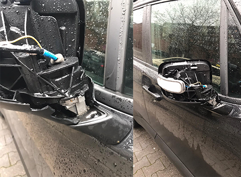

    Hallo zusammen,
    leider haben in der Nacht zum Nikolaus "tolle" Menschen meinen Seitenspiegel abgetreten. Jetzt hat mir mein :) er ein KV geschickt 630€ :schock: Der Spiegel Funktioniert noch einwandfrei, nur die Plastikhülle ist gebrochen! Bekommt man das auch einzeln? oder gibt es den Spiegel an sich nur mit Innenleben Motor usw.?
    Gruß Nico

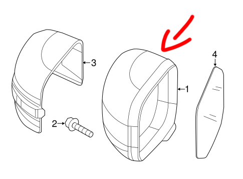

  • "Guten Tag Herr Schilling,
    Die Kappe lässt sich nur in weißer oder grauer Grundierung bestellen und ist Preislich wie im Angebot sowohl rechts als auch links. Das Plastikgehäuse gibt es nur in Verbindung mit dem Rest des Spiegel und lag irgendwo um die 330€ netto (Steht auch so im KV."
    Danke für alle Tipps von euch mein Freundlicher scheint da nichts anbieten zu wollen...

  • Wenn man das Bild näher betrachtet sieht man das die Kappe alleine nicht ausreicht.
    Am Drehgelenk ist das Gehäuse gebrochen da muß schon ein neuer Spiegel her.
    Am besten vom Schrottplatz oder Ebay wie die anderen schon geschrieben haben.
    Da du keine angaben zu deinem Heimatort hast kann man auch keine Verwerter vorschlagen.
