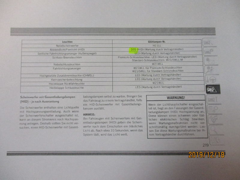

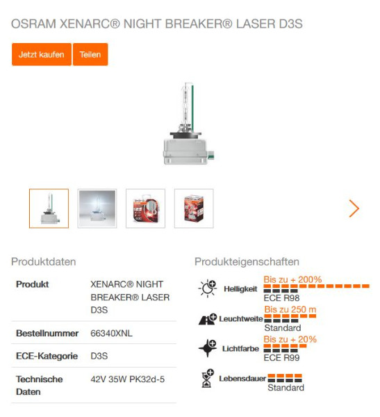

Also gut, dann noch einmal: Lt. Jeep sind D3S Brenner verbaut. D3S Brenner haben 35 Watt.
Der Austausch von D3S gegen D3S Night breaker ist nichts anderes als eine H4 Birne gegen eine H4 Night breaker zu tauschen. Wo ist jetzt das Problem? -

So rein aus Neugier: gibt es schon die ersten Erfahrungen mit den Osram Brennern?
Chrysli schrieb:
meine 35W werden heute eingebaut. Ich berichte dann...

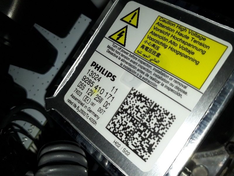

Komme gerade aus der Werkstatt.
D3S passen nicht!
Es sind D5S verbaut. Somit stimmen die Bedienungsanleitung und der Osram-Konfigurator nicht mit der tatsächlichen Situation überein. Da der Ausbau auch nur eines Scheinwerfers mühsam ist, habe ich jetzt eine Arbeitsstunde for nothing...Mein Auto: Jeep Avenger
Oh Mann, das ist ja bekloppt.
Erstmal aber einen ganz großen Dank, dass du Zeit und Geld geopfert hast, um hier mal Klarheit reinzubringen.
D5S - ok, somit schließt sich ja der Kreis mit 25W. Ist aber schon beschämend, dass der Hersteller selbst nicht weiß, was er verbaut.

Hier ein Foto aus meiner 2019er Bedienungsanleitung:Mein Auto: Jeep Avenger
D3S passen nicht!
