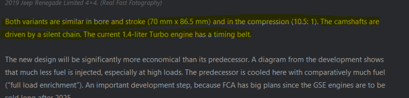

    • Nun ja, eventuell hat man ja auch beim Diesel abgeschrieben .... da wird nämlich (beim 2.0er Diesel) nach 120.000 km der Zahnriemen nach Wartungsheft gewechselt. Mit den kleinen Benzinern habe ich mich aber noch nicht so sehr auseinandergesetzt.
      Mopar sagt dazu aber folgendes:
      "Both variants (of the 1.0 and 1.3 engine) are similar in bore and stroke (70 mm x 86.5 mm) and in the compression (10.5: 1). The camshafts are driven by a silent chain. The current 1.4-liter Turbo engine has a timing belt."

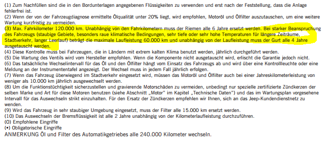

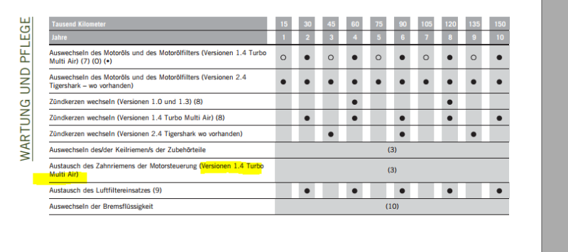

    • pits-post schrieb:
      Und warum steht in der Bedienungsanleitung vom 2019er
      Benzinmotor 1,0 Steuer Riemen alle 6 Jahre oder 120.000 km Wechseln
      oder wechseln die die Kette
      wo hast Du das gelesen?
      In meiner Bedienungsanleitung finde ich nur das:
      Und zudem:
      moparinsiders.com/the-jeep-ren…1-3-liter-turbo-for-2019/

    • Also wenn ich die Bedienungsanleitung richtig interpretiere muss nur beim 1,4er der Zahnriemen gewechselt werden und bei MyJeep im Wartungsplan für mein Fahrzeug kann ich auch keinen Zahnriemenwechsel finden.
      Also hat er dann eine Steuerkette?
      Chris1200
      In den Bildern von deinem Link ist doch aber ein Zahnriemen zu sehen, oder?
      Ganz schön verwirrend ;(
      Gruß Wilfried

    • Habe noch das hier gefunden
      geräuschloser Kettenantrieb beim 1,0 und 1,3
      google.com/url?sa=t&source=web…W0Nq7&cshid=1575241338301
      Genau wie Toy4ever schon schrieb
      Toy4ever schrieb:
      Alle Fireflys laufen mit einer neuartigen „Silent-Chain“,
      Gruß Wilfried
      Mein Renegade: MY19 Limited 1.3l T-GDI 110 kW(150 PS) 4x2 DDCT, Uconnect™ 8,4” NAVI Bis 11.2018 1.6 E-torQ Schaltgetriebe Longitude/Komfortpaket Erstzulassung 07/2016+PIONEER-MEDIACENTER-F88DAB/NAVI/Rückfahrkamera

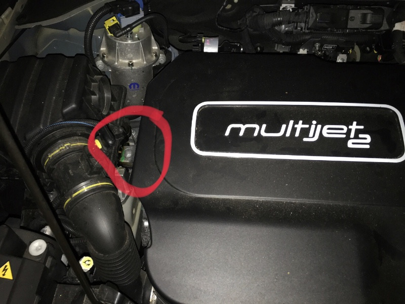

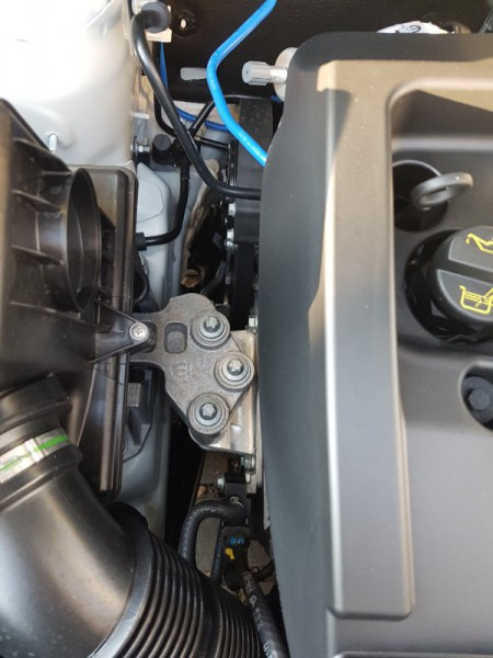

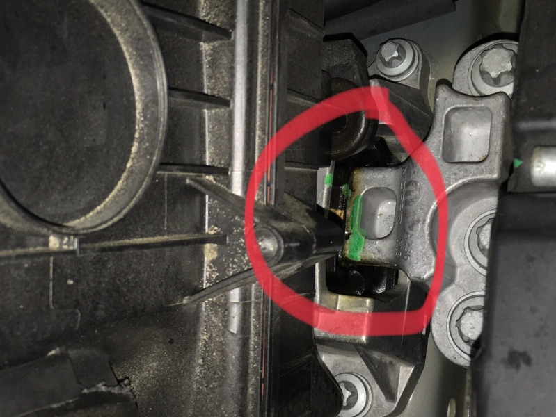

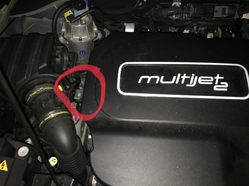

    • Hab wegen der Motorhalterung noch mal den alten Thread durchgelesen ( Motorhalterung) und die Bilder "geklaut"
      Die ersten beiden Bilder zeigen die Alte Halterung, welche die Probleme verursachten, das dritte die neue.
      (Achtung, das Foto ist von vorne aufgenommen, also ist es die linke Seite des Motorraumes)
