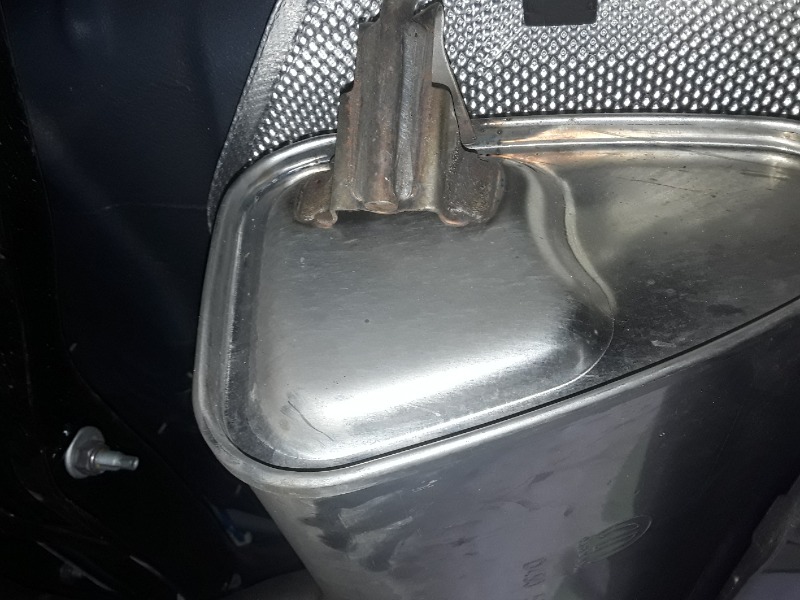

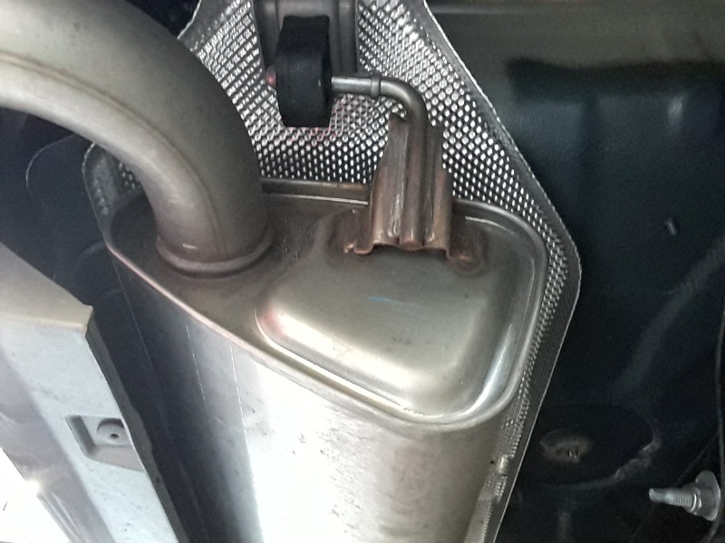

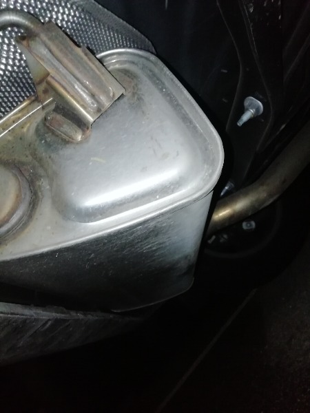

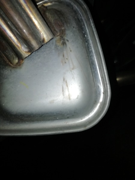

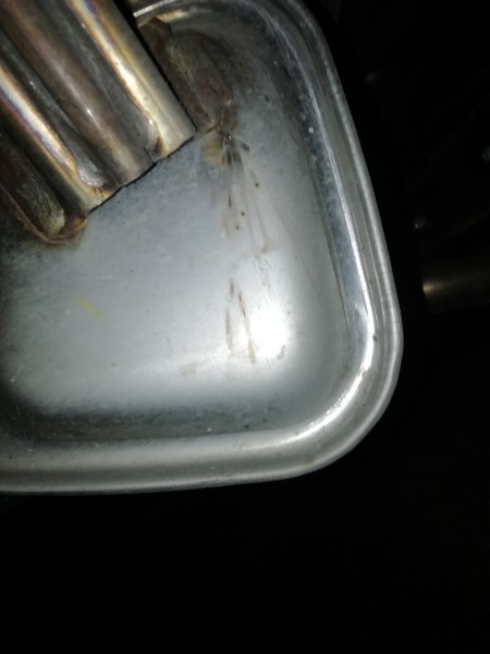

    Hallo,
    Mal eine Frage an die Besitzer des Renegade
    MY19 1.3l T-GDI 110 kW(150 PS) 4x2 DDCT6
    Gibt es bei euren Rennis auch keine Ablauflöcher am Endschalldämpfer, oder sind die bei meinem vergessen worden?
    Ich finde es unangenehm wenn das Wasser beim beschleunigen z.B Autobahnauffahrt als riesige Nebewolke herausgeschleudert wird und sogar die Heckscheibe ordentlich nass wird.
    Mein 1.6 E-torQ hatte dort noch Ablauflöcher und unten war dann auch immer eine Pfütze.
    In der Werkstatt wurde mir erklärt das dort keine Ablauflöcher mehr sind wegen der neuen Abgasnorm??
    Habe mal Bilder angehängt.
    Auf dem einen Bild ist an der Falz Rost zu sehen, dort ist es wohl letzten Winter rausgetropft. Habe ich auch gesehen. Da jetzt dort nichts mehr tropft hat sich das wohl zugesetzt.
    Gruß Wilfried

  • da gabs vor ewigen zeiten mal nen rückruf...
    wie das dann nachher rostet an der stelle, mag ich mir nicht vorstellen :)
    Höchst interessant:
    Dieses "Mal auf die Schnelle ein Loch in den Endschalldämpfer bohren" nennt sich im offiziellen FCA-Sprech doch tatsächlich "Reparatur"!.
    Vermutlich hat hier der Zulieferer der Abgasanlage das Loch vergessen. Sicher wäre es irgendwo auch unangemessen, wegen des fehlenden Löchleins den kompletten Endtopf auszutauschen, aber es ist dennoch schon so, dass das deutlich vergrößerte Korrosionsrisiko hier einfach auf den Fahrzeugeigner abgewälzt wird. Normalerweise müßte Derjenige, der "irgendwann" einmal einen solchen, verrosteten Endtopf in der Vertragswerkstatt ersetzen lassen muss, einen Nachlass von - sagen wir mal - 30% des Normalpreises auf den neuen Endtopf bekommen. Das wäre dann noch irgendwo fair und eine angemessene "Entschädigung" für den verfrühten Tausch des Endschalldämpfers.
    Ich kann mir aber gut vorstellen, dass es einer ganzen Menge von Leuten (zunächst mal) nicht auffällt, dass die Werkstatt hier nachträglich ein Loch in etwas gebohrt hat, wo vorher kein Loch war.

  • Ein Rückruf wurde daraus eh nie gemacht, es gab nur das TSB dazu. Das mit dem Loch bohren ist nur eine Anweisung an die Wekstätten, falls ein Kunde reklamiert, der Wagen würde bei Frost-Temperaturen nicht laufen.
  • Mich würde glatt mal interessieren, wie sich die Werkstatt (ggf. auch FCA selbst) verhält, wenn ich als Kunde eine entsprechende "Frost-Reklamation" dort absetzen würde UND mir - mit Verweis auf diese TSB - verbieten würde, dass man mir dort - nachträglich - ein Loch in etwas Blechernes hineinbohrt, wo zuvor kein Loch gewesen ist.

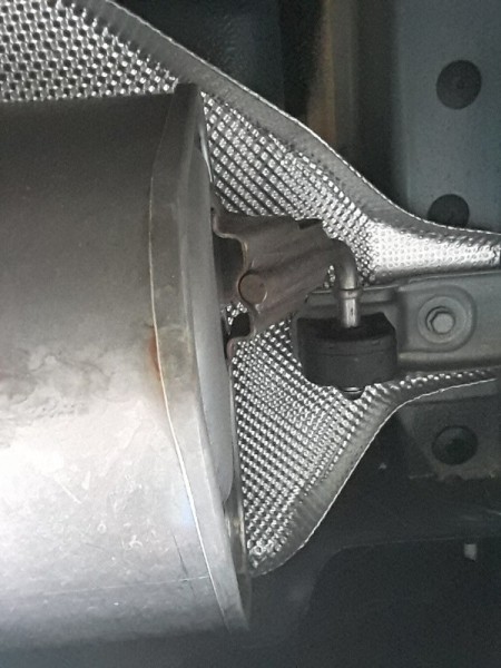

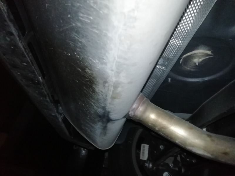

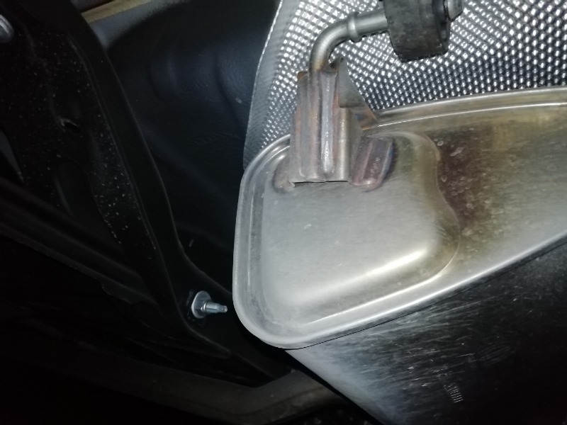

  • WB1 schrieb:
    Schade das sich noch niemand mit dem gleichen Renni gemeldet hat, wäre schon interessant ob es die Löcher grundsätzlich nicht mehr gibt.
    Beim Händler unter die Autos legen mache ich in meinem Alter nicht mehr. :saint:
    Den Jeep-kundendienst habe ich natürlich auch angeschrieben, mal sehen was von dort kommt.
    Gruß Wilfried
    Ich hab zwar nur den 3 Zylinder Motor, dürfte aber identisch sein, was die Abgasanlage anbelangt....ich habe keine Ablauflöcher...
