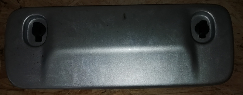

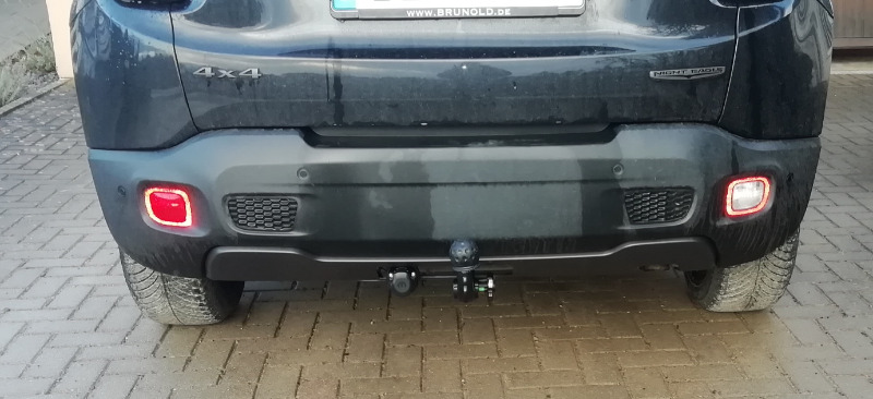

    • So, erledigt. Zumindestens teilweise. Die AHK ist dran, samt Blende.... Naja, warum ich jetzt die silberne Blende habe erschließt sich mir auch nicht....
      Die Blende wird gerade von mir umlackiert, schwarz, wie es sich gehört.
