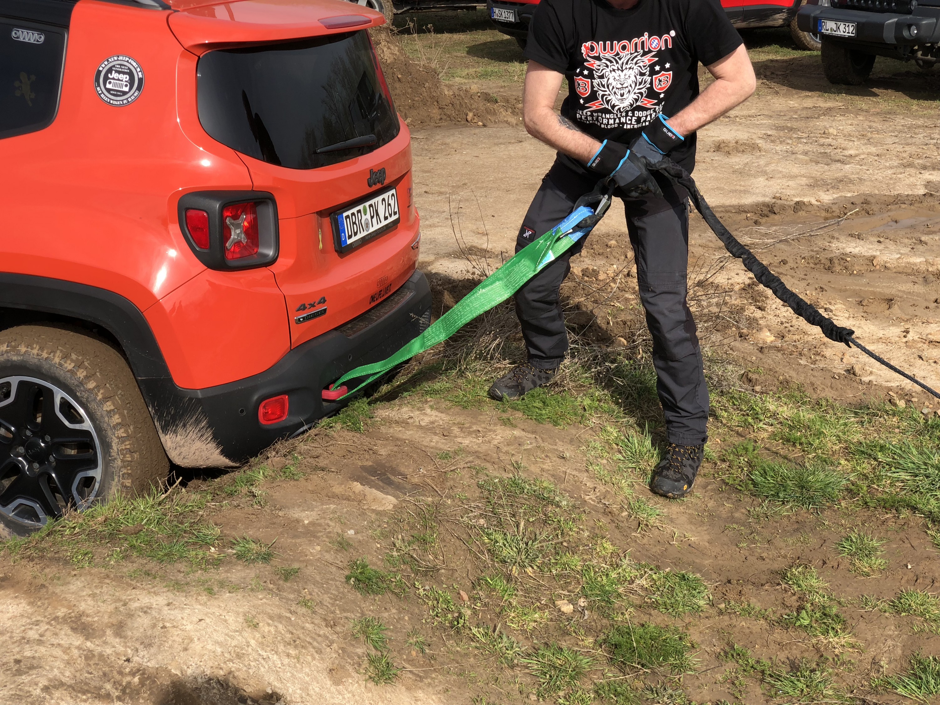

      hat schon jmd mal eine Bergung mit den Trailhawk Ösen gemacht?

      Wir haben schon Petes Omaha Orange rausgezogen :D
      Einen ähnlichen Aufsetzer hatte ich auch schon im Night Eagle, allerdings auf Sand. Da haben mich dann zwei Pickups rausgezogen an der serienmäßigen Öse hinten. Allerdings mit zwei Fahrzeugen hintereinander, weil eines es nicht geschafft und sie eben nicht mit Schwung ziehen wollten, damit genau das im Video nicht passiert :/

      ... und das ist wirklich kein Problem - insbesondere nicht, wenn man über kinetische Bergeseile verfügt und solche "Operationen" durchführen "kann". Ich habe persönlich sowohl mit der vorderen Schrauböse als auch mit dem recht soliden hinteren Haken schon andere (schwerere) Fahrzeuge freigezogen - Alles völlig problemlos.
