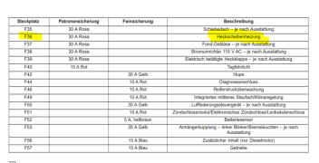

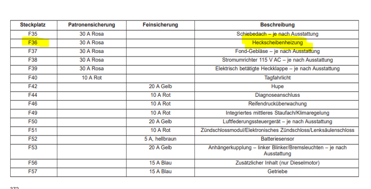

    • laut Anleitung ist die Heckscheibenheizung einzeln abgesichert.
      Muss man wahrscheinlich mit Vorsicht geniessen, da die Bedienungsanleitungen bei Jeep nicht unbedingt vollständig und immer richtig sind, zumal man nichts bezgl der Sicherungen für Spiegelheizungen findet.

    • Ich hab ihn vor 6 Wochen gekauft und ehrlich gersagt alles mögliche geprüft, aber eben nicht, ob die Heizungen funktionieren. Das bemerkte ich erst in den letzten Tagen, als morgens die Spiegel beschlagen waren. Da konnte ich sehen, dass die Heckscheibenheizung macht was sie soll. Und daher schloss ich aus, dass die Sicherung 36 defekt ist. Möglich wäre, dass es Temperaturabhängig ist, würde aber für mich keinen sinn machen, wenn die Spiegel im Morgentau beschlagen sind. Theoretisch müsste mit einschalten der Heckscheibenheizung ein Spannungssignal am Spiegelglas ankommen. Da stellt sich die Frage, wie ich die Gläser lösen kann...

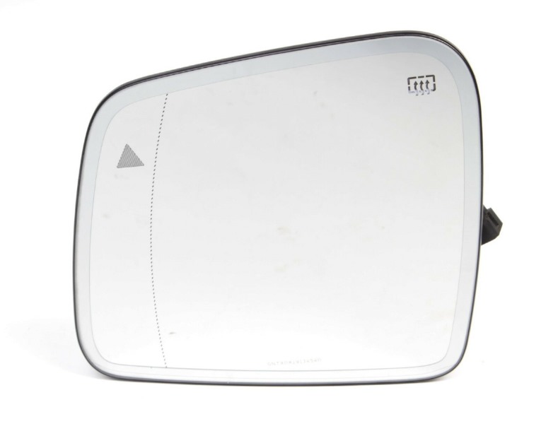

    • Ist es wirklich so, dass beim GC was im Spiegel leuchtet, wenn die Heizung an ist? Ich habe bis jetzt an keinem Jeep was Leuchten sehen, da war immer nur ein Heizungs-Symbol auf dem Spiegel aufgedruckt.
      Nöö...im GC leuchtet nur der Totwinkelwarner..
      Grüße

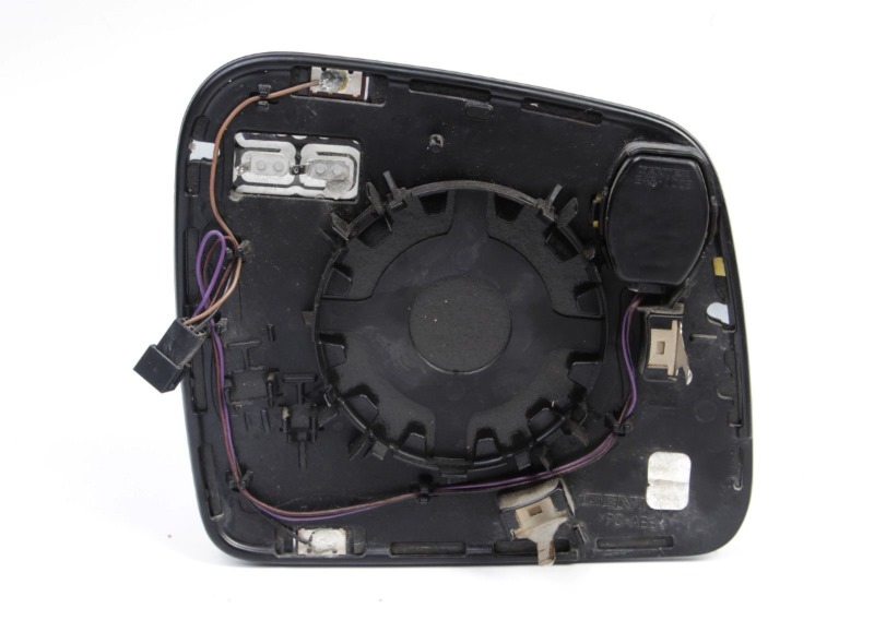

    • Ok, ich dachte, dass das Symbol aufleuchtet, solange die Heizung an ist. Ansonsten würde das Symbol auf dem Spiegel für mich keinen Sinn machen. Ich hab im Netz Bilder vom Spiegelglas gefunden... Sind schon ne Menge Kabel verbaut.... Das dünne braune führt in die Richtung. Aber naja, wenns bei keinem GC leuchtet, dann ist das wohl so.

    • ...das dürfte der Temp-Sensor für die Heizng sein, die schaltet sich ja nach erreichen der Temp. ab.
      Und das Symbol deutet ja nur darauf hin, dass da eine Heizung verbaut ist.

    • Motte schrieb:
      Was sind eigentlich die beiden Flachstecker unterhalb vom lötpunkt des braunen Kabels?
      Das könnten die Anschlüsse für das automatische Abdunkeln der Spiegel sein. Angeblich verdunkeln die Spiegel gekoppelt mit dem Innenspiegel bei Blendung von hinten. Wenn ja braun und schwarz, also die äußersten Kontakte / Lötfahnen für den Heizkreis zuständig sind.....
