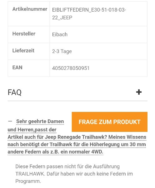

      ...Allrad Pauli, Autohaus Haese, und andere bieten den Anbau dieser Einzelkomponenten als Komplettpaket, alles aus einer Hand an. Wirklich Kundenfreundlich :023: hinfahren, abgeben, abholen alles montiert und TÜV eingetragen, fachlich montiert, hat natürlich seinen Preis.Absolut in Ordnung.
      Wenn du aber so wie ich, nicht in der Nähe wohnst, oder einfach eine kompetente Werkstatt an der Hand hat, kann man sich alle Teile selbst besorgen, denn sie haben alle Teilegutachten, somit wird die TÜV Abnahme kein Problem sein.

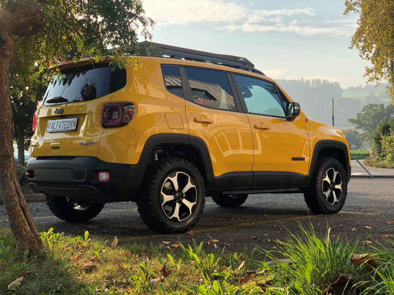

    • Hallo zusammen,
      Autohaus Haese ist einfach top, der Trailhawk meiner Frau hat dort das komplette Programm erhalten.
      Bestehend aus:
      • Taubenreuther Höherlegung (Kombi aus Federn und Spacer)
      • Reifen Falken Wildpeak AT3WA 225/65 R17
      • Eibach Spurverbreiterung 50 mm
      • Alles TÜV eingetragen
      Der Werkstattaufenthalt dauerte zwei Tage, Leihwagen inklusive, was auch nicht immer der Fall ist.
      Zum Fahrwerk von Taubenreuther kann ich nur sagen, dass es meiner Meinung nach besser ist als das von Trekfinder. Seitdem ich das von Trekfinder in meinem Reni drin habe, knallen meine Stoßdämpfer, wenn sie kurze Schläge bekommen und sie dabei ausfedern.
      Also lange Rede, kurzer Sinn, ganz klar den Daumen hoch für das Taubenreuther Fahrwerk, aber auch 5 Sterne für das Autohaus Haese. Dort ist man bestens beraten. :023:
      Gruß Michael
      Mein Wrangler: Jeep Wrangler Rubicon My21 2.0l T-GDI / BF-Goodrich All Terrain T/A KO2 285/70 R17 + 2,5 Zoll Lift *** Meine Frau: Jeep Renegade MY20 Trailhawk 2.0 MultiJet / Bereifung Falken Wildpeak AT3 225/65R17 / Taubenreuther Höherlegung 30mm + Spurverb. 50mm

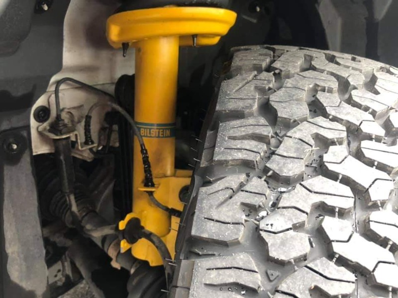

      von Mittwoch bis Freitag habe ich Urlaub, da mein Wagen dann bei Re Suspension sein wird, er bekommt neue Bilstein Stoßdämpfer, die dann hoffentlich mit den Trekfinder Federn besser zurechtkommen.
      Eventuell hätte ich am Freitag Zeit, sofern der Wagen dann fertig ist, geplant ist Mittwoch bis Donnerstag in der Werkstatt. Müssten wir uns einfach mal gezielt Absprechen, aber dann können wir uns gerne mal Treffen und du kannst dir die BF anschauen. WE wäre auch noch eine Option.

    • Finde befremdlich dass hier z.T. gegackert wird ohne was konkretes zu sagen !?
      Zu Pauli: Der verbaut bei der Höherlegung längere Teile(Fachbegriff vergessen) für hinten.
      Damit die Räder wieder gerade stehen. Weis nicht ob das andere auch machen...?
