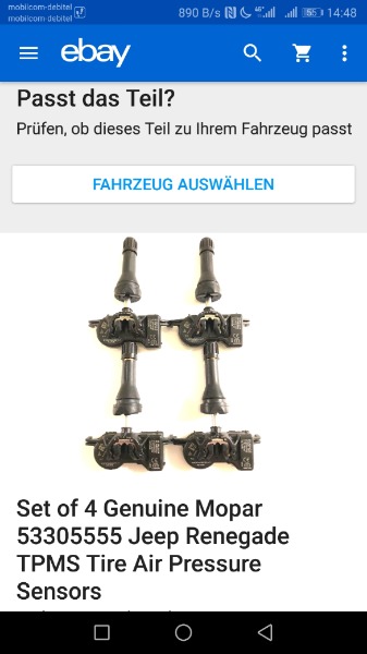

Wie versprochen, wollte ich hier mal ein kurzes Statement zu dem "Versuch" mit den günstigen Ersatzsensoren aus China abgeben.
Auch Jeep konnte im Rahmen der Inspektion die Sensoren zwar erkennen und "anlernen" - aber nach rund 20 km Fahrt erschien wieder die Fehlermeldung, das kein Reifendruck vorhanden sei und die gelbe Warnleuchte ging an. Die Sensoren arbeiten also DEFINITIV nicht mit dem Renegade zusammen.
Naja, für 45 Euro war es mir den Versuch wert.
Was mich allerdings sehr stutzig macht, ist die Tatsache, dass ich im Rahmen auf der Suche nach den richtigen Sensoren auch auf einschlägigen Seiten und selbst bei Mopar eine völlig andere Bezeichnung für den Sensor genannt bekomme...
Da ist nicht die Rede von 68193586AC sondern irgendwie etwas mit 555 am Ende.
Die werden von MOPAR und Continental so angeboten.
Was ist denn jetzt richtig - und wenn die funktionieren, warum dann 65 Euro für einen Sensor bezahlen, wenn man die anderen (MOPAR) für 80 Euro / 4 Stück aus den USA bekommt???

Die Nummer mit den vielen 5en ist nichts anderes als die Teilenummer für den Fiat 500x. Dahinter sollte sich aber das identische Bauteil verbergen. Sollte....
Wenn ich es von meinen Winterreifen richtig in Erinnerung habe, dann tut es das eben nicht!Toy4ever schrieb:
Sollte....
Sogar beim Anlernen funktioniert es nicht mit dem 500X. Anscheinend hat der Renegade irgend einen Unterschied im System. Nagelt mich aber bitte nicht darauf fest, ich bin mir auch nicht mehr ganz sicher.Mein Renegade: bis März 2025: MY17 Longitude - 1.4l MultiAir 103kW DCT - seit März 2025: Cupra Ateca
Oha, denn nach Aussage der Herstellerliste von Conti bauen die nur einen Sensor für Renegade und 500x. Der kommt dann nur in unterschiedliche Tütchen.
