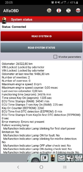

    Morjen Jungs & Verschwoerungstheoretiker,
    Hab heute mal Obd dran gehaengt und ausgelesen und sehe dann:
    "odometer at last rewrite"
    "number of rewrites"
    Da ich mein auto mit 9500km gekauft habe... Stellt sich mir jetzt natuerlich die Frage:
    Hat der Autohaendler da am km stand geschraubt?
    Mir war der typ komisch uuuund alle Jeeps die er verkauft hat waren bei 9500km..
    Hab mir da noch nichts gedacht - ist halt vllt die beste laufleistung zum abgeben...
    Will dem jetzt auch nichts unterstellen - aber mein koepfchen rattert ... Also was sagt hier ein Profi?

  • Das "rewrite" bezieht sich auf das Steuergerät. Wenn dieses ein software update übergebügelt bekommt wird der aktuelle Kilometerstand dort eingetragen und der Zähler ("number of rewrites") um 1 erhöht.
    Die meisten Steuergeräte dürften 0 km drin stehen haben, evtl. mit einigen rewrites. Das wird dann von der Erstinbetriebnahme herrühren.
    Also würde ich sagen: Kein Grund zur Panik.
    (Wenn allerdings der km-Stand bei "Odometer at last rewrite" größer ist als der aktuelle dann würde ich mir doch Gedanken machen :whistling: )
  • Blackhawk schrieb:
    Korrekt, erstmal kein Grund zur Sorge.
    Zur "Sicherheit" kannste ja mal den "km Stand" vom ABS-Steuergerät auselesen.
    Denn, von dem bekommt der "Odometer" seine Daten..
    Hier sollte die Abweichung max. 5 bis 10.tsd km sein..
    Ist sie höher, dann, tja..

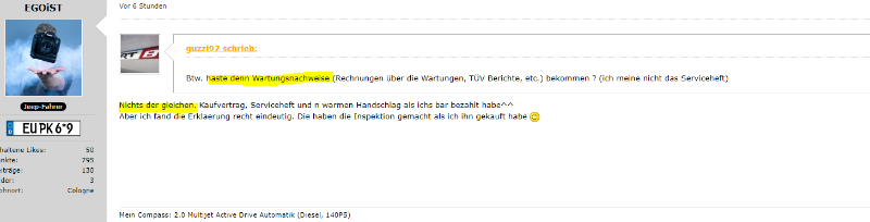

    Btw. haste denn Wartungsnachweise (Rechnungen über die Wartungen, TÜV Berichte, etc.) bekommen ? (ich meine nicht das Serviceheft)
    Nichts der gleichen. Kaufvertrag, Serviceheft und n warmen Handschlag als ichs bar bezahlt habe^^
    Aber ich fand die Erklaerung recht eindeutig. Die haben die Inspektion gemacht als ich ihn gekauft habe ^^
