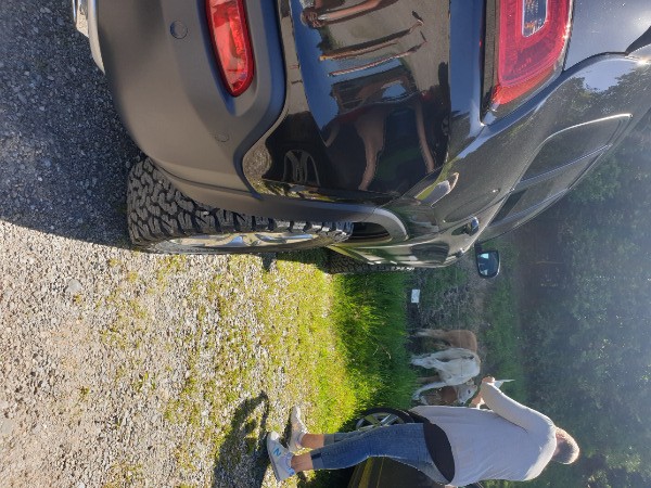

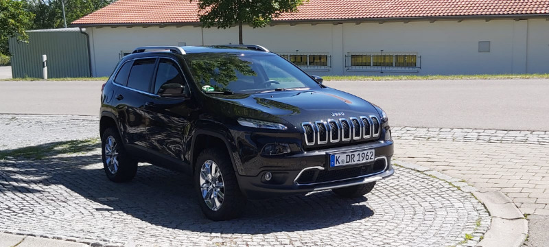

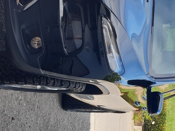

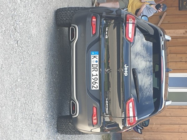

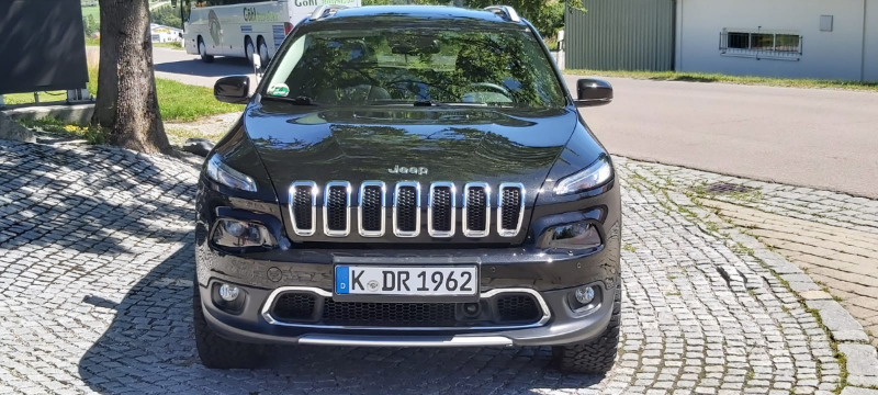

    • Hat alles geklappt. Ca.5,6 cm (1960 neu eingetragen/ nachgemessen wird noch) höher mit AT 255/55 R18 BG Ko2, Trekfinder Federn 35/40mm und normalen Bilstein B6. Tacho ist jetzt mit Geschwindigkeit 1:1 (Tacho:GPS)
      Kölsche Grüße aus dem sonnigen Allgäu
      Dieter
        140,22 kB, 800×360, 52 mal angesehen
        137,18 kB, 800×407, 59 mal angesehen

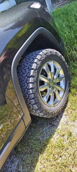

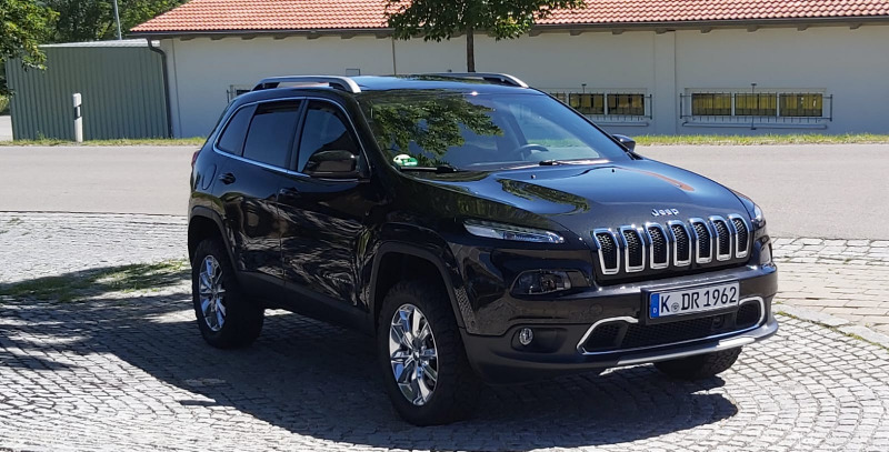

    • Ja auf Original 18 Zoll vom Limited (7x18). Alles heute morgen frisch durch den TÜV. :thumbsup:
