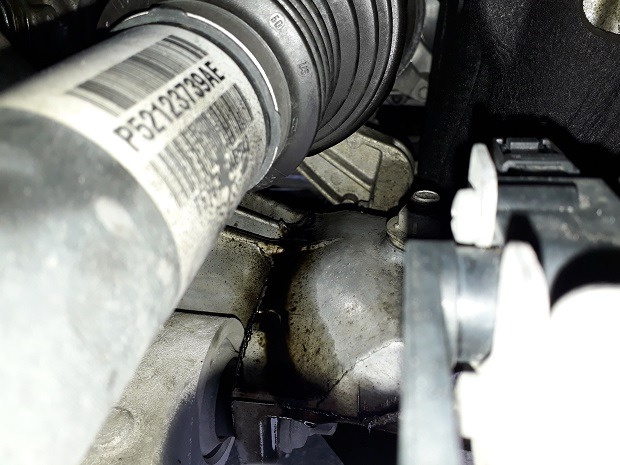

Es tropft an der Beifahrerseite ungefähr am Anfang vom Achsschenkel ab.
Aber ich kann absolut nicht sehen wo es herkommt.
Ich glaube es ist Motoröl,zumindest hat sich da jetzt innerhalb eines Tages der Ölstand um ca einen Liter verändert würde ich sagen.
Die Stellen auf den Bilder sind von ca 8 Stunden Standzeit im Carport.
Habe eben mal versucht das irgendwie zu fotografieren,es steht im gesamten Unterfahrschutz etwas Öl,bis weit nach hinten (ich denke vom Fahrtwind).

Hört sich leider danach an, als ob es das Getriebe oder die PTU zerlegt hat.
