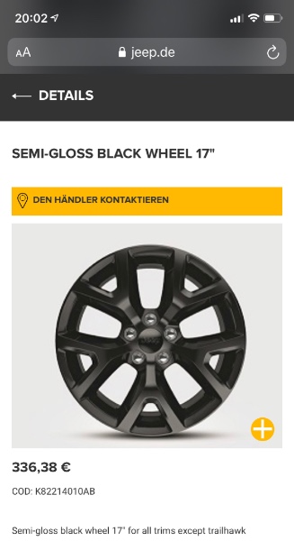

      Bin auf der Jeep Seite auf die 17“ Zubehörfelge gestoßen, suche ich nach der Teilenummer werden mir Sets angezeigt. Kann das den wirklich sein?

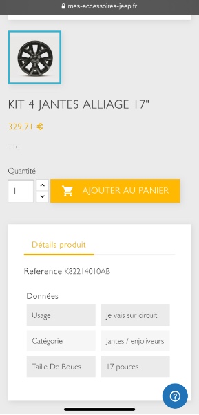

    • Mich wundert halt das Wort Kit!
      Also, der preis ist auf jeden fall pro Stück, und sehr hoch.
      Da wirst du im Teilehandel sehr viel günstiger daran kommen.

      sorry, aber wenn ich eine Frage möglichst schnell beantwortet haben möchte ist es sinnvoll den entsprechenden link reinzustellen.
      Ich habe die Felgen auf Jeep.de nicht gefunden, habe aber auch nicht aufwendig gesucht.... Auf Smartphone auch nervig, vor allem auf fca Seiten.
      Der Screenshot ist von der französischen Seite...
      Modelmässig gehe ich von einem compass aus?
