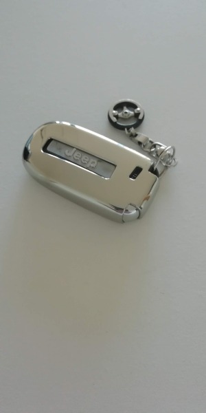

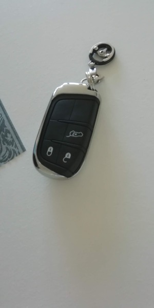

    Um den Schlüssel etwas zu schonen , vor allem wenn man Ihn immer in der Tasche hat (bzw. er fällt einem halt doch mal runter) , habe ich mir noch eine schöne glatte Schlüsselhülle besorgt. Diese gibt es in schönen Farben, sind aus "Gummi" (aber "verchromt"), und haben (bisher) keinen Einfluss auf das Funksignal.( und wegen der rosé farbenen Hülle für den Schlüssel für die bessere Hälfte gibts auch keinen "Streit" mehr "wo ist mein Schlüssel?")

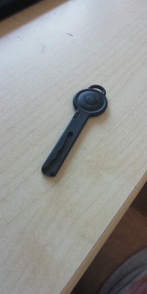

    Ich rede von einem EXTRASCHLÜSSEL welchen man im Geldbeutel mitnimmt ..gabs zumindest früher bei BMW (mein Mini hat so etwas auch noch ), mit dem kannst Du das Schloss manuell öffnen, aber nicht starten, da er die Wegfahrsperre nicht deaktivieren kann...er dient einzig und alleine dazu, den Wagen zu öffnen (um an den eingesperrten Hauptschlüssel zu kommen)
      47,99 kB, 300×600, 44 mal angesehen
    Dieser Beitrag wurde bereits 1 mal editiert, zuletzt von Chris1200 ()
  • Chris1200 schrieb:
    Und was genau bringt Dir der Schlüssel, wenn er im Auto liegt und die Karre verriegelt ist und Du eben nicht Zugriff auf den zweiten Schlüssel hast? (denn darum ging es oben)
    ullrich schrieb:
    Unvorstellbar das passiert inne Pampa, oder : Ich Urlaub, Spazierfahrt und 100 km vom Wohnort sowas oder sonstwo wo ich an den 2t Schlüssel nicht drankomm….
