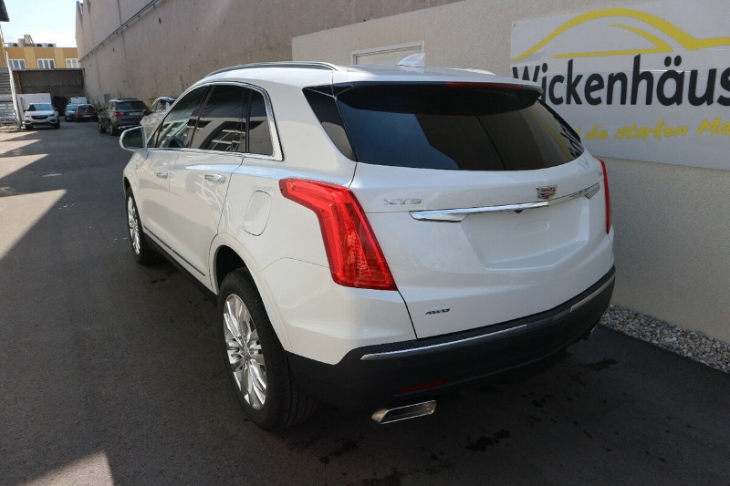

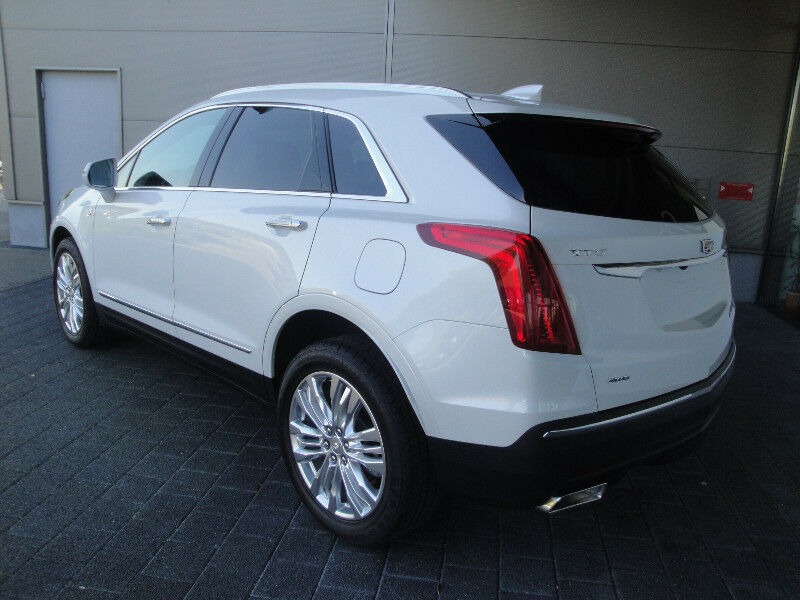

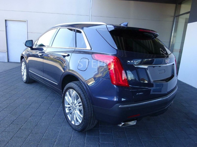

    • Hier Bilder vom Heck des XT5 (noch OHNE Kennzeichen)
        132,93 kB, 800×600, 83 mal angesehen
        92,5 kB, 800×600, 81 mal angesehen
        101,39 kB, 800×533, 103 mal angesehen
    • Bei dem vergleichsweise wenigen Aufwand der Rostvorsorge wäre dies für mich kein Killerpunkt für die Auswahl eines Autos.
      Wie Du schon sagst, die TZ haben eh eine Kennzeichenbefestigung (falls nicht, schraubt der Händler idR eine dran). Da ich den Künsten bzw. dem Zeit- und Sorgfältigkeitsansatz der Händler auch nicht traue (und keine "Werbekennzeichenhalter" mag), habe ich auch die Halterung gleich nach Kauf runtergeschraubt. Beim Renegade sind es eigentlich zwei - eine werkseitige und eine darauf aufgeschraubte Werbehalterung.
      Die werksseitige war an den Bohrungen gut versiegelt, noch etwas Hohlraumschutz drauf und fertig. Die darauf aufgeschraubte war mit etwas zu langen Schrauben versehen, die sich durch die Grundhalterug in das Blech der Heckklappe gebohrt haben. Ein garantierter Rostpunkt. Hier war eh Korrosionschutzgrund und Versiegelung notwendig.
      MaW: egal, was Du für ein Auto kaufst, ich würde 10 Minuten investieren, die Halterung runterschrauben und prüfen; notfalls mit etwas Korrosionsschutzfarbe, Lack und Wachs nachbessern. Der Aufwand hält sich wirklich in Grenzen und es gibt ein gutes Gefühl, etwas an Vorsorge geleistet zu haben.
    • PS zu den Caddy-Bildern: Der Händler sollte doch eine Schablone haben, um hier die Halterung anzubringen. Oder Du bringst gleich die Klebehalterungen mit - ist bei dem Bild wohl nicht verkehrt.

      Mir fällt aktuell nur die zitierte Lösung mit dem aufzuklebenden Klettband ein. Ungünstig in diesem Kontext wird nur sein, dass sich in demjenigen Bereich der Heckklappe, wo das Kennzeichen hinsoll, eine ca. 1,5 mm - 2 mm Vertiefung im Blech befindet (siehe o.g. Bilder). Diese Vertiefung ist deutlich kleiner als ein Kennzeichen. Allerdings verhindert sie eine flächige, plane Verklebung des Klettbands. Möglicherweise bleibt es aber dennoch vollkommen ausreichend für den festen Sitz des Kennzeichens. Vielleicht könnte man sich auch insofern hier etwas behelfen, indem man auf der Rückseite des Kennzeichens, etwa mittig, etwas Moosgummi hinterfüttert, um diese Vertiefung um Blech der Heckklappe etwas auszugleichen.

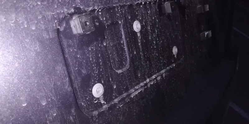

    • Renegade nicht!
      Da orientiert man sich an der europäischen Fiatversion, sowie sie im 500x angewendet wird. Da sind schon ab Werk die Löcher drinnen, die Löcher kommen bereits bei der Produktion VOR dem Lackieren ins Blech.
      Zudem sind die Löcher noch mit Plastikdübeln ausgestattet worden, so dass es auch nicht zu Metall (Schraube) auf Metall (Gewinde) kommt.
      scrennshot , aus dem Melfi Video:
      youtube.com/watch?v=njNuLEQLtWA

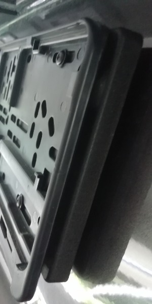

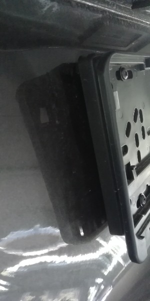

      Nein, da bei Auslieferung eine keilförmige Platte über die gesamte Länge angebracht wurde, und der Kennzeichenhalter wird darauf befestigt.
      sieht dann so aus:
        57,14 kB, 300×600, 70 mal angesehen
        55,89 kB, 300×600, 66 mal angesehen
    • Und wie ist die keilförmige Platte befestigt?
      Sic semper tyrannis
      Die keilförmige Platte ist in den Plastikstöpseln verschraubt, die in den vorgegebenen Löchern stecken.
      Das Problem ist, dass die Schrauben, mit denen die Kennzeichenhalterung an die keilförmige Platte geschraubt sind, bei mir so lang waren, dass sie durch die Platte gingen und sich dort durch den Lack gebohrt haben.
      Evtl. Wäre es tatsächlich auch beim Renegade nicht verkehrt, die Platte samt Halterung wegzulassen und das Kennzeichen dort mit Klett anzubringen.
