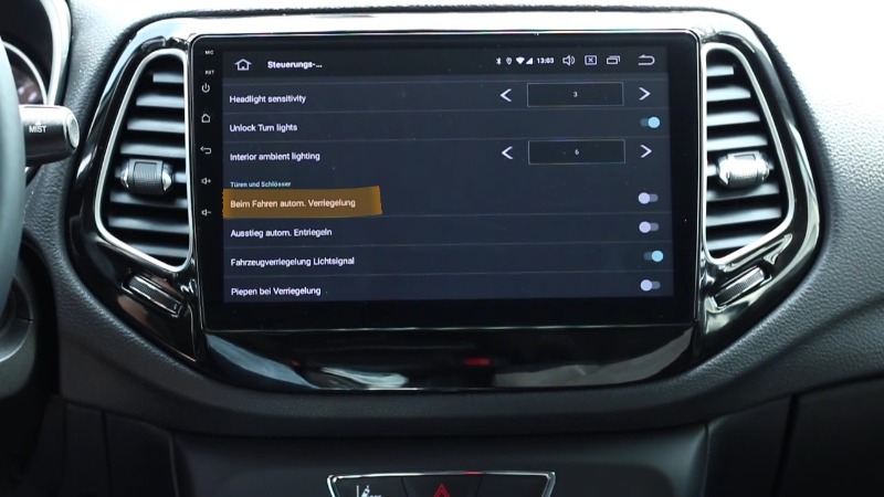

    • Interessantes Review, danke!
      Könntest du mal bei deinem neuen Android Radio diese Funktion der automatischen Verriegelung aktivieren und testen, ob deine Türen nach dem Losfahren sich selbst verriegeln?
      Den gefallen tu ich dir gerne.
      Laesst sich nicht anschalten.... Das geht also nicht
      Fotos kommen morgen :)
