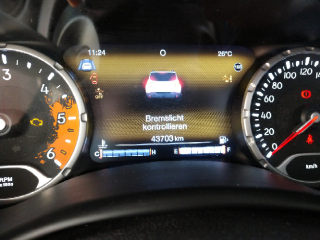

Eine Fehlercodeauslesung zeigt die Fehler B1009 (2x), B1107 sowie B1109 (auch 2x) an. Demnach soll da ein Kurzschluss auf der linken Seite sein. Hatte das schon jemand und kann mir derjenige sagen wo der Fehler sitzt?
Sämtliche Warnlampen an
