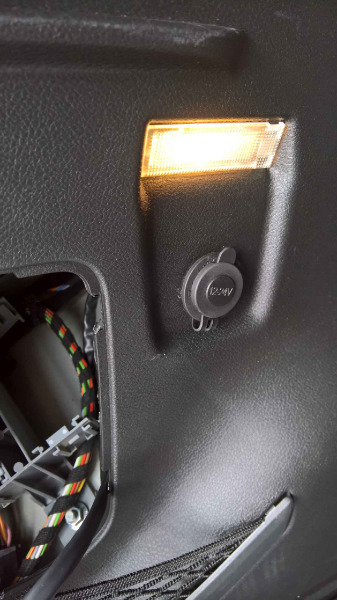

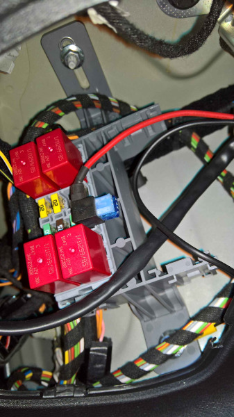

Chris1200 schrieb:
rein theoretisch müsster am Schalter, der das Kofferraumlicht anschaltet/unterbricht abgesicherte 12 Volt anliegen, ich habe noch gar nicht geschaut wo dieser Schalter ist.
Das wäre auf jeden Fall die sicherste Methode, als wenn du an einem konfigurierten Kabelbaum anzapfst.
