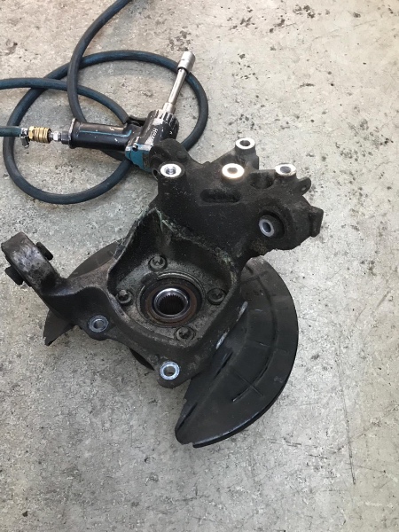

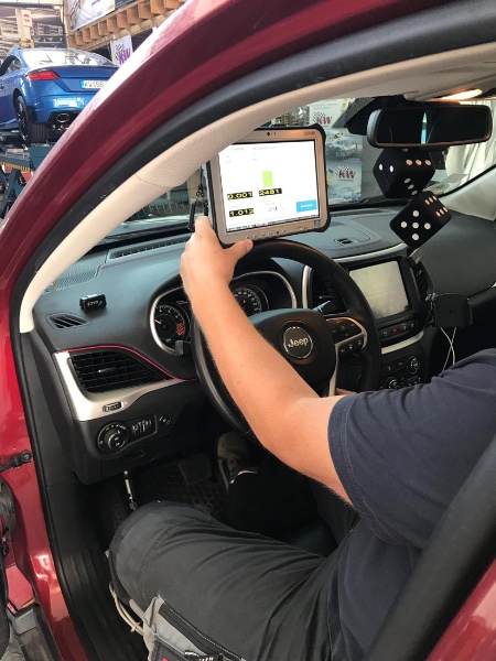

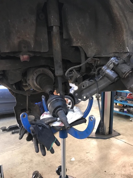

  • Hallo ihr Lieben, an dieser Stelle auch mal wieder von mir ein kleines Lebenszeichen. Mein Trailhawk musste seit geraumer Zeit mal wieder zum TÜV und brauchte eine Inspektion. Ich habe jetzt knapp 68.000 km voll, und die 12.000 waren mal wieder rum. Ich habe mich diesmal gegen Jeep entschieden (obwohl ich mit unserem kleinen Jeep-Händler FOTI hier ganz zufrieden bin) und habe die Inspektion und TÜV bei einer kleinen Werkstatt machen lassen, die einem Freund von mir gehört.
    Warum, werdet Ihr fragen? Das lag zum einen daran, dass hinten die Bremsen gemacht werden mussten (Scheiben und Beläge) und das Thema mit den Apothekenpreisen von Jeep war hier ja schon hinreichend diskutiert. Zum anderen aber hatte man mich bereits Ende letzten Jahres beim Händler darauf hingewiesen, dass die hintere Achswellenmanschette mit einem kleinen Riss beschädigt ist und Fett verliert. Das war aus zwei Gründen eigentlich ein Unding: Erstens war die ganze Welle erst im Frühjahr letzten Jahres im Rahmen des Tauschs des Differentials ausgetauscht worden. Es ist mir schleierhaft, wie diese ergo nagelneue Manschette nach ein paar Monaten schon wieder kaputt sein konnte, zumal ich seit dem Tausch des Differentials nicht mehr im Gelände war. Der eigentliche Kracher ist aber mal wieder die Ersatzteilpolitik von Jeep. Die Manschette gibt es nicht einzeln! Es muss die komplette Achswelle gekauft werden, ca. 650€ für einen Manschette zum Einzelpreis von etwa 20€!
    Meine Werkstattmeister schaute mich einigermaßen verzweifelt an und fragte, ob ich ggf. die Manschette aus den USA bekommen könnte, er hätte über den offiziellen Weg keine Chance. Insofern habe ich meinen Kumpel gefragt, und er traute sich den Wechsel und die Inspektion zu.
    Ergo stand der Jeep letzte Woche bei meinem Freund und bekam:
    1. Die vorgezogene 72.000km-Inspektion
    2. Die hintere Achsmanschette ersetzt
    3. Bremsen hinten
    4. TÜV/AU
    Insgesamt habe ich für den Spass nun insgesamt etwas mehr als 1.100€ bezahlt. Die Manschette kam tatsächlich um 21€ und die auf Verdacht/nach Ausmessen durch die Werkstatt bestellte Universalmanschette hat glücklicherweise gepasst.
    Hier für die Gourmets noch ein paar Fotos vom Vorgang, die er mir gesandt hat.
    Ich bin insgesamt sehr zufrieden und glaube, ich habe im Vergleich zum Freundlichen doch ein Paar Euronen gespart!

    Kann jede Werkstatt diese "Universalmanschette" bestellen? Oder ich selbst?
    Ich denke schon. Die Manschette kam aus dem ganz normalen Handel. Ich hab leider keine Ersatzteilnummer auf der Rechnung. Herausforderung ist halt, die Achse für die Montage zu ziehen. Und du musst die alte Manschette ausmessen, damit die neue um die Welle passt.
