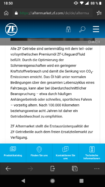

    weil das mit lebenslanger Ölfüllung eh alles quatsch ist. bei zf gibts sogar extra service intervalle für die getriebe was aber grundsätzlich von den Fahrzeugherstellern ignoriert wird....das haben mir viele bekannte schon bestätigt wo bei zf tätig sind

  • Ich lasse immer das Öl nach ca. 40-50tkm wechseln.
    Da ich mehr mit Anhänger fahre, wie ohne, will ich hier kein Risiko eingehen.
    Lebenslange Füllung ist Quatsch und dient nur der Beschäftigung der Werkstatt.

    Die 4-Jahres Garantie geht nur bis 100 t. km. Laut Wartungsplan wird bei 120 t. Getriebeöl kontrolliert und Differential gewechselt. Wurde auch gemacht. Beim 2. Werkstatt Besuch wegen meinem Problem haben wir das Getriebeöl gewechselt. (ohne Spülen) hat aber nichts verändert und wenn dann ist es eher noch schlechter geworden. In Zukunft werde ich wohl auch alle 100 t Getriebeöl wechseln. Die Laufleistung ist für mich Vielfahrer (50-70 t /Jahr) nichts besonderes und sollte eigentlich für eine Wandlerautomatik ein Klacks sein. Die Aussage des ZF-Technikers, dass dieses Getriebe durch die ultra-Kompakte Bauform 3 kleine Wandler + 2 kleine Klauenkupplungen + entsprechend Wellen und Räder einfach Verschleiß hat fand ich spannend und auch enttäuschend. Da ich das Auto eigentlich 300 t km fahren möchte, habe ich natürlich auch mit Verschleiß z.B. am Fahrwerk gerechnet, aber Motor und Getriebe hatte ich nicht auf der Rechnung.

    Ein Getriebe-Service (so wie ihn z.B. ZF bietet) kostet etwas Ü500 Euro und lohnt sich immer. Auch bei Laufleistungen von 170.000 km x 2 ... Weil so läuft das Getriebe weiter zuverlässig ... Dafür muss man aber ein Fan seines Fahrzeuges sein. ;)

      ......Ein Getriebe-Service (so wie ihn z.B. ZF bietet) kostet etwas Ü500 Euro und lohnt sich immer. Auch bei Laufleistungen von 170.000 km x 2 ... Weil so läuft das Getriebe weiter zuverlässig ... Dafür muss man aber ein Fan seines Fahrzeuges sein. ;)
    Das sehe ich auch so. ZF "kennt" nicht nur die unterschiedlichen Getriebe, sondern sie kennen sich damit auch aus. Nach über 35 Jahren als Autofahrer habe ich gelernt, dass freie Werkstätten sich zwar viel Mühe geben aber beim Thema Motor, Getriebe, Abgas sollte man lieber den Hersteller schrauben lassen.
    Bei ZF Aftermarket Service bekommt man alle Infos. Ich werde auf jeden Fall bei 80 - 100 T. Kilometer da mal anrufen und mich beraten lassen was bei "meinem" Getriebe sinnvoll wäre. Die Zeit und das Geld nehme ich mir.
