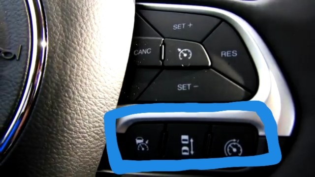

    @dakotaman : ACC haben die Rennies glaube ich erst ab einem bestimmten Modelljahr. Und das ist ein kostenpflichtiges Xtra. Keine Ahnung ob Du das hast. 8)
    Kann man ACC nachrüsten??
    ich habe keinen Renegarde, sondern einen Compass Limited
