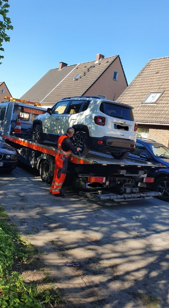

      Allerdings hatte ich auch bis jetzt nur Probleme. Das Auto ist ein Neuwagen (stand im Autohaus), nach den ersten 300km hatte ich bereits Ölverlust gehabt. Nach mehrmaligem Telefonieren mit dem Autohaus hieß es immer kann nicht sein ist bestimmt Kondenwasser von der Klimaanlage etc. Naja, habs erstmal so hingenommen, obwohl ich wusste das es definitiv kein normales wasser ist... Nur das Autohaus ist auch nicht gleich um die Ecke und wollte hinfahren wenn ich in der nähe bin. Das Getriebe (DCT) Hatte auch gerückelt gehabt. Es hieß, muss angelernt werden die ersten paar hundert km. Ok dachte ich mir. Nach etwa 1900km hat mir alles im tacho aufgeleuchtet "Bitte Getriebe kontrollieren lassen" und "Bitte Motor kontrollieren lassen". Daraufhin Abschleppen lassen und das war am Karfreitag um Mitternacht. Das Auto stand erstmal ein paar tage aufgrund der Feiertage dann beim Autohaus. Der Simmering von der Kurbelwelle war wohl durch wegen dem Ölverlust jedoch kein fehler gewesen sagen die mir. Hab das Auto daraufhin abgeholt, und 15km später wieder das gleiche mit dem Getriebe. wieder zum Händler und am nächsten konnte ich es wieder abholen, da wieer anscheinend nichts gefunden wurde. Wieder auf dem Rück ist mir das selbe wieder passiert. Daraufhin hab ich gesagt, das ich das Auto erst wieder haben will, wenn die da was finden. Zack Getriebeschaden. Neues Getriebe bestellt 2 Wochen Wartezeit und abgeholt. Fuhr erstmal besser als vorher.
      Am nächsten Tag auf dem Weg zu Arbeit keine 5km gefahren: "Bitte Motor kontrollieren lassen" um 5 Uhr morgens. Die Pannenhilfe angerufen. Fragen die mich erstmal ob die Leuchte Gelb oder Rot ist. War gelb und daraufhin ist keiner Rausgerückt. Bin so weitergefahren bis ich da war (ca.40km). Das Auto lief nicht im Notlauf wie zuvor. Nach Feierbaned war alles wieder mal weg an Fehlermeldungen. 8km gefahren und wieder "Getriebe kontrollieren lassen". Ich war in dem moment so wütend und aufgebracht, das ich das Auto drekt zum Händler gefahren habe. und hab dort gewartet bis die das problem Lösen. Da war wohl ein Stecker falsch bestückt was sporadisch diesen Fehler nach dem Wechsel des Getriebes anzeigt hatte...
