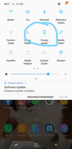

  • Ok, das war bei mir genauso. So bis ca. 5min nach dem Einstecken alles ok, dann mal keine Navigation oder auch ein Totalabbruch. Bis ich dahintergekommen bin, dass mein Samsung A7 von mit auf Energiesparen eingestellt wurde. Nach Ausschalten dieser Option ging es ohne Probleme. Das kann jetzt natürlich von Telefon zu Telefon verschieden sein.
