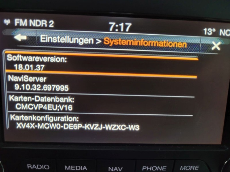

    Ich habe an meinem Renegade BJ 2015 mit U 6,5 die Karten genau nach dieser Anleitung gemacht soweit so gut - alles wunderbar geklappt.
    Jetzt wollte ich wieder meinen USB Stick mit Musik einstecken hab aber nochmal der Update Stick reingemacht und auch direkt bestädigt, fragt bitte nicht warum.Ich habe gar nicht gelesen was er anzeigte. Auf jedenfall weisser Bildschirm und immer die Meldung das er ein Update USB Stick will.
    Habe dann versucht das Backup zu nehmen wo ich nach dem Video erstellt habe, aber immer das selbe.Er greift aber noch auf den USB Stick zu sieht man ja am Blinken.
    Gibt es noch Rettung oder gleich neues Radio :(
    Mein Renegade: Trailhawk Bj 2015
  • Hallo
    hab ich versucht ging leider nicht das das Radio in schleife hing,bin dann zum Jeep Händler der hat eine neue Software aufgespielt.Hate ja noch Version 15 drauf- jetzt 18 mit neuen Karten.Hat so 3 Stunden gedauert(hat kein Termin)Dachte schon das wird teuer aber nur 70 E bezahlt *10 für die Kaffekasse waren super net da.

  • Allso ich hatte Software Version 15.04.31 drauf und habe damit die akuelle Karte eingespielt-das ging ohne Probleme.Hatte aber die Karte de 2021 v1 geholt.Es wird doch auch im Video gewarnt ein Software update zu machen.
    Hab mich auch zu früh gefreut, wie gesagt wurde das Radio in der Werkstatt neu geflasht, wasmir aber erst gestern aufgefallen ist das die Deutschland Karte nicht drauf ist dafür alle anderen EU Länder.Nach anruf wurde mir gesagt müßte ich neu aufspielen lassen kostet so 250 Euro.Ich mach später mal Bilder.
  • Nee sry, ich denke nicht, dass ich davor gewarnt habe die Firmware zu aktualisieren.... Ich habe ganz deutlich gesagt, dass man auf 17er updaten muss bevor man das Map Update einspielt.
    Nur die 18er Version darf man nicht nutzen.
    Sicherlich ist diese deine Vorgehensweise eine Auswirkung auf deinen Bootloop.
    Aber okay. Hast es ja auch kostenpflichtig korrigieren können. ;)

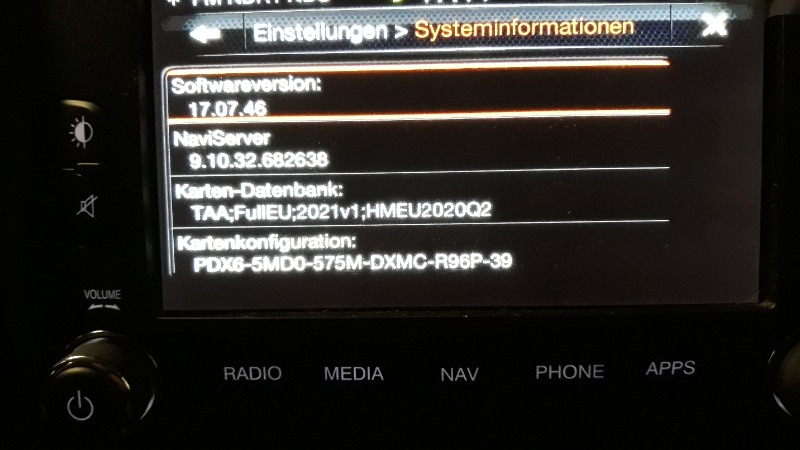

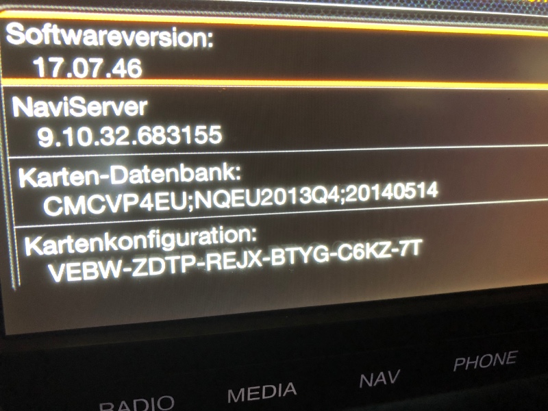

  • Hallo zusammen,
    so muss das Display "Systeminformationen" aussehen, wenn man die Einspielung der Daten (Software + Karten 2021) nach der Beschreibung von eLcaBone vornimmt! Das Kartenupdate hat bei mir tatsächlich 61 min (!) gedauert. Dafür war es aber auch problemlos!
    Beste Grüße
    Detlef

  • DeGo schrieb:
    Hallo zusammen,
    Beste Grüße
    Detlef
    Danke eLcaBone
    kann mit nur DeGo anschliessen:
    erst das Update auf 17.0746 durchgeführt, dann mit der Anleitung das Kartenupdate auf FullEU;2021v1 gemacht
    funzt perfekt!
    beste Grüsse
    Pädu
